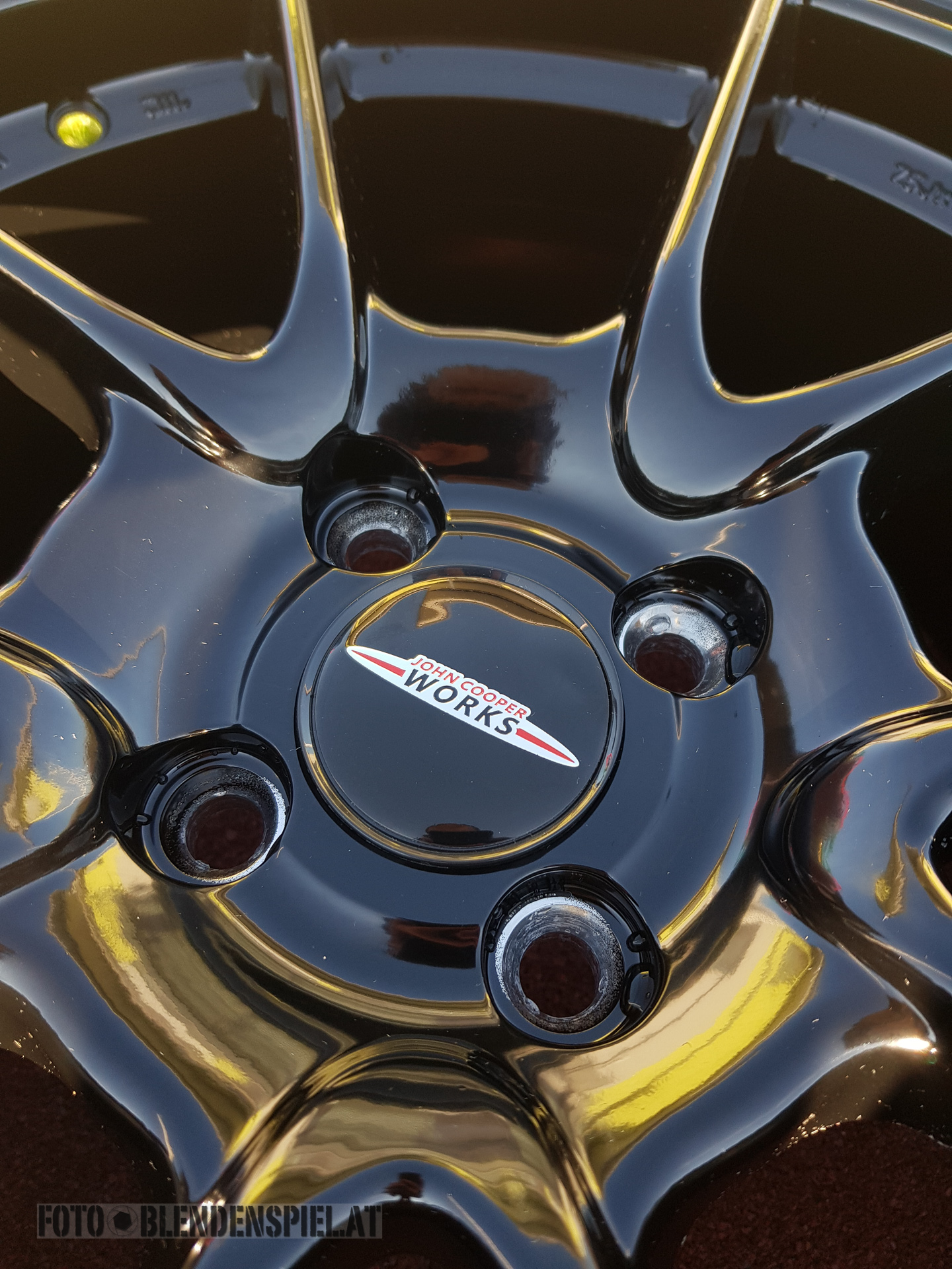

Nachdem ich eine Odyssee durchgemacht haben was hübsche Nabendeckel für die ATS DTCs betrifft bin ich heute endlich zu einem Ergebnis gekommen.
Ob es dauerhaft ist, wird sich zeigen.
Ein wenig kann man darüber in diesem Thread nachlesen >> Nabendeckel für ATS DTC?
Das Ergebnis möchte ich aber im Showroom festhalten.
Ich habe mir vor einiger Zeit aus Fernost zwei verschieden große Nabendeckel-Sets bestellt. Da die dort nicht viel kosten, ist auch nicht viel verhackt dachte ich mir.
(Ging ja für die Winterfelgen von Louis schon einmal schief.)
Dazu habe ich auch gleich die passenden JCW Badges bestellt.
Nachdem sie angekommen sind habe ich sie probiert und musste feststellen, dass der Durchmesser der Klipse ein wenig zu gering ist und diese auch nicht der Länge der Klipse der ATS Deckeln entsprechen.
Ein paar Tage später kam dann die zweite Bestellung mit den anderen Deckeln. Der Druchmesser passte, aber die Optik überhaupt nicht.
Ein Foto gibt's im anderen Thread.
Dann war ich schon so weit und wollte einfach das ATS Logo von den Deckeln entfernen und mir JCW Badges machen lassen.
Da ich heute bei bestem Sonne Wetter die ATS vom Transportstaub (Karton/Papier) zu befreien kamen mir noch einmal die Deckel aus der ersten Bestellung in den Sinn.
Es muss sich doch was machen lassen Head Scratch und dann kam mir eine Idee.
Bevor die ohnehin unbenutzt im Schrank liegen, pimpe ich sie lieber ein wenig und mache sie passend. Sollte ich sie irgendwo verlieren ist es auch egal, denn im Kasten liegend sind sie genauso viel Wert. Lol Also musste einfach der Druchmesser bei den Klipsen erhöht werden, damit die Dinger strenger sitzen. Was gibt's da Einfacheres als sie einfach mit Isolierband zu umwickeln!? Sieht man ja schließlich nachher nicht.  Kichern  Beim ersten Nabendeckel habe ich mich herangetastet und immer wieder getestet, bis dieser einen straffen Sitz hatte.
11 Umrundungen habe ich mit dem Isolierband letztendlich gemacht.
Jetzt wollt ihr sicher wissen wie das im eingebauten Zustand aussieht! Augenbrauen
TADAAAA Liebe
Ich finde das kann sich sehen lassen und wie gesagt wenn sie abfallen, dann kann ich auch damit leben. Top
Vielleicht bestell ich einfach auch noch einmal 4 Deckel und 4 Aufkleber. Bei dem Preis! Kichern

Danke Chubv für deine Recherche und das Update. habe ich das richtig versanden, die Decken sitzen AUF DER felge, also auf dem Rand, nicht IN DEM Bohrung?
Ich muss es meiner seite noch warten, da ich bei mir nur die ATS Nabendeckel habe. die ATS-DTC felgen in Frankreich. Da ich aus dem anderen Thread sowieso gelernt habe, dass die Deckelbohrungen sehrwohl anders werden können, muss ich wohl warten, da ich keine Ahnung habe, was ist überhaupt gekauft habe Smile

Sieht klasse aus! Bitte montiert präsentieren Top

Ja die Deckel sind nicht Plan mit der Felge und das ist auch gut so. Solche hätte ich sogar gehabt, aber die haben die Gefahr, dass man sie weiter hinein drücken kann. Zwinkern

Sie werden präsentiert, allerdings erst wenn Saison dafür ist. Zwinkern

Rasten diese nicht in der Rille? Huh
Ich mag deine Einstellung "lieber mit etwas basteln, bevor es um sonst in der Lade liegt". Wäre es irgenwie möglich die besteheden ATS felgendeckel zu nehmen, plan flexen oder drehen, die obere Teil des JCW Deckels auch, und beide mit 2-Komponent Epoxy kleber zu kleben?

Wenn Du die mit 2 K einklebst, wie willst Du dann die Felgen auswuchten , garnicht  Sad Sad geht dann nicht mehr auf der Maschine , nur noch am Auto

nein nein! nicht die Deckel auf die Felgen kleben!!! Big Grin
der untere Teil desr ATS Deckels mit der Aufnahme zu dem Top des JCW Deckel zusammenkleben
