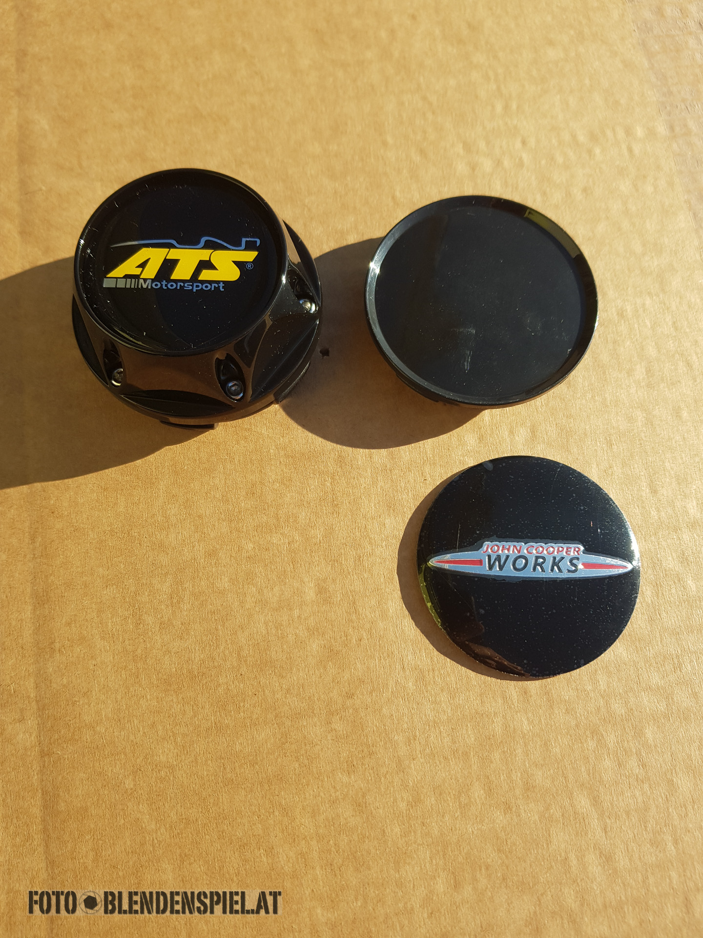

Dazu habe ich auch gleich die passenden JCW Badges bestellt.

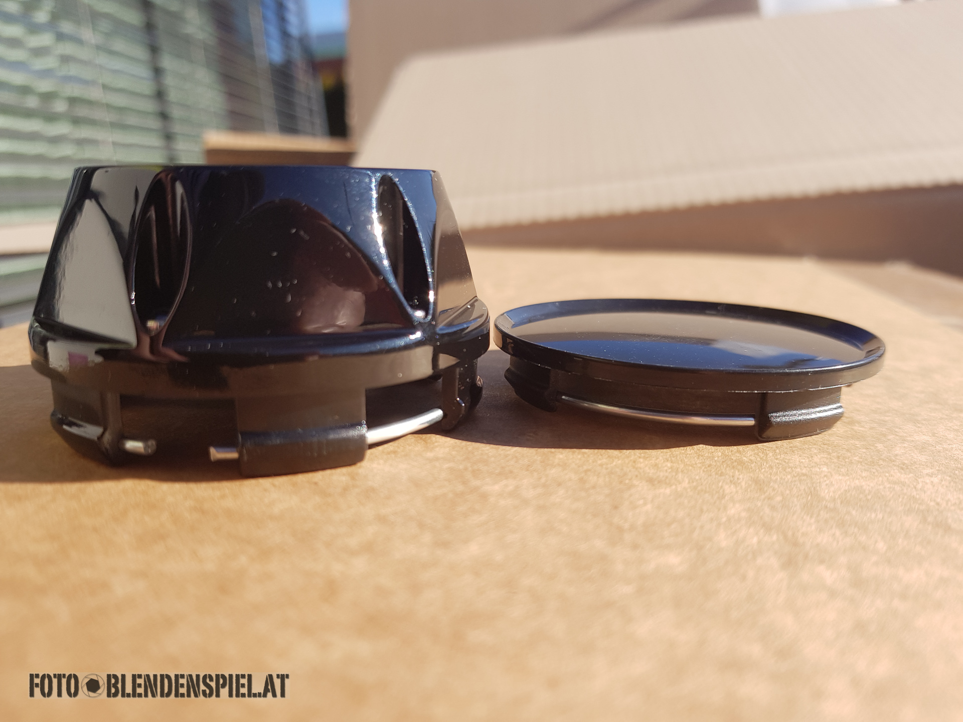

Nachdem sie angekommen sind habe ich sie probiert und musste feststellen, dass der Durchmesser der Klipse ein wenig zu gering ist und diese auch nicht der Länge der Klipse der ATS Deckeln entsprechen.
Ein paar Tage später kam dann die zweite Bestellung mit den anderen Deckeln. Der Druchmesser passte, aber die Optik überhaupt nicht.
Ein Foto gibt's im anderen Thread.
Dann war ich schon so weit und wollte einfach das ATS Logo von den Deckeln entfernen und mir JCW Badges machen lassen.

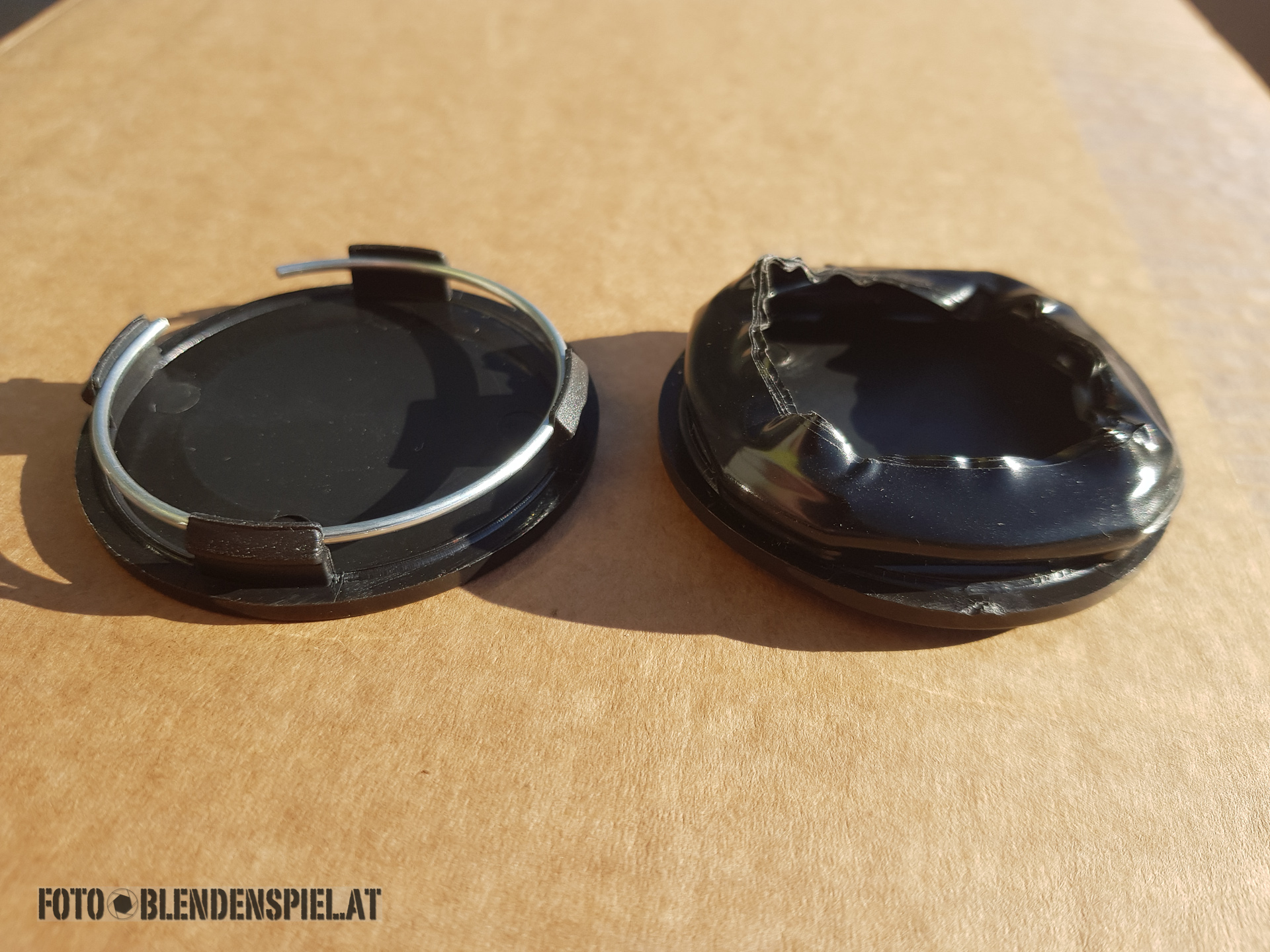

Bevor die ohnehin unbenutzt im Schrank liegen, pimpe ich sie lieber ein wenig und mache sie passend. Sollte ich sie irgendwo verlieren ist es auch egal, denn im Kasten liegend sind sie genauso viel Wert. Lol Also musste einfach der Druchmesser bei den Klipsen erhöht werden, damit die Dinger strenger sitzen. Was gibt's da Einfacheres als sie einfach mit Isolierband zu umwickeln!? Sieht man ja schließlich nachher nicht.  Kichern  Beim ersten Nabendeckel habe ich mich herangetastet und immer wieder getestet, bis dieser einen straffen Sitz hatte.
11 Umrundungen habe ich mit dem Isolierband letztendlich gemacht.

Ich mag deine Einstellung "lieber mit etwas basteln, bevor es um sonst in der Lade liegt". Wäre es irgenwie möglich die besteheden ATS felgendeckel zu nehmen, plan flexen oder drehen, die obere Teil des JCW Deckels auch, und beide mit 2-Komponent Epoxy kleber zu kleben?

nein nein! nicht die Deckel auf die Felgen kleben!!! Big Grin
der untere Teil desr ATS Deckels mit der Aufnahme zu dem Top des JCW Deckel zusammenkleben
