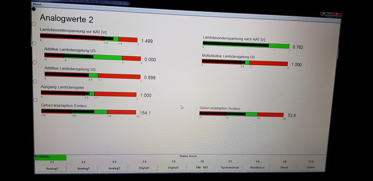

Habe heute mal das Notebook angeschlossen. So schaut es bei mir aus.
Hallo, danke für die ausführliche Erklärung. Ich konnte leider in ISTA den Punkt Motoradaptionen zurücksetzen nicht finden. Könntest Du mir bitte sagen wo ich das finde? Du hattest Recht mit dem KWS. Der neue brachte leider auch nichts. Hatte heute neben den Fehler 296B noch zusätzlich 2B15: „Saugrohr Differenzdruck, Plausibilität“, ist aber nicht wieder aufgetaucht nach dem löschen.
