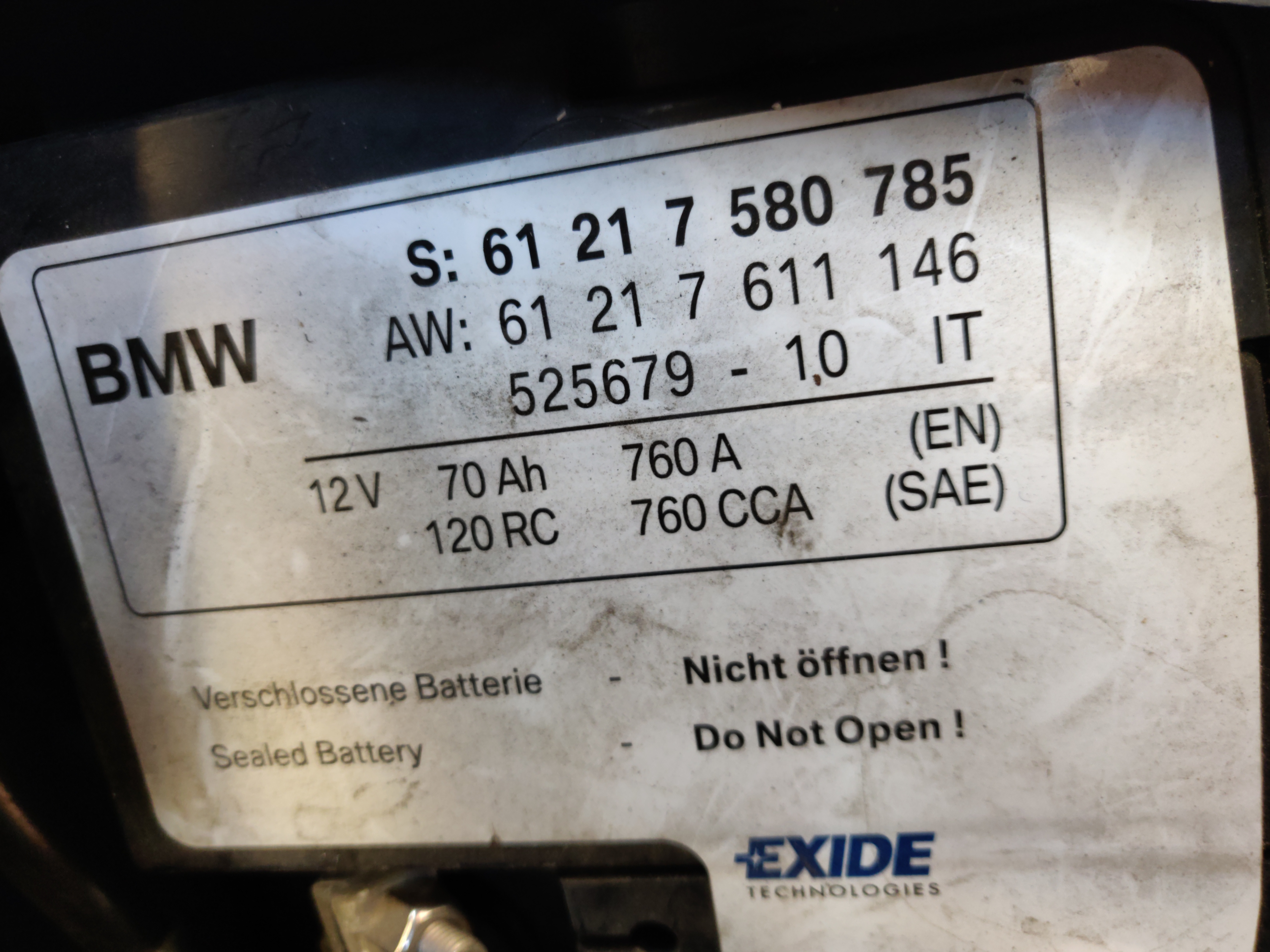

Dass "AGM" nicht drauf vermerkt ist, ist kein Ausschlusskriterium. In meinem 2010er LCI ist eine AGM eingebaut (noch die vom Werk):

Und woran erkennt man auf deiner Batterie, dass es sich um eine AGM handelt?

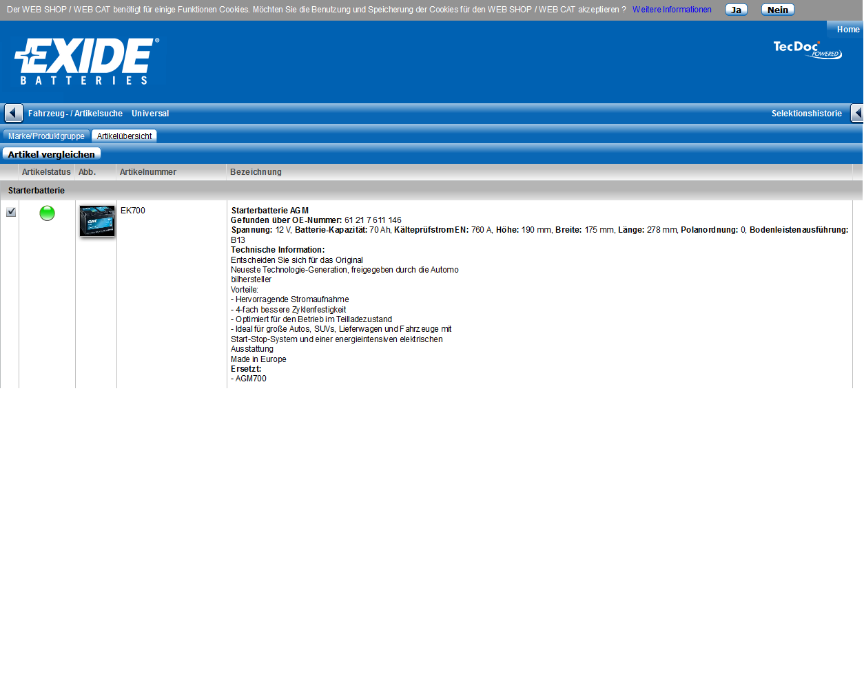

(17.02.2020, 11:24)ninjabolek schrieb:  Und woran erkennt man auf deiner Batterie, dass es sich um eine AGM handelt?
Anhand der Teilenummer 61 21 7 611 146. Außerdem hat mein Wagen 01CD ("Brake Energy Regeneration"), was soweit ich mich nicht irre eine AGM Batterie zur Folge hat.
PS/Edit: Start-Stop hat meiner übrigens nicht, da mit Automatikgetriebe.
