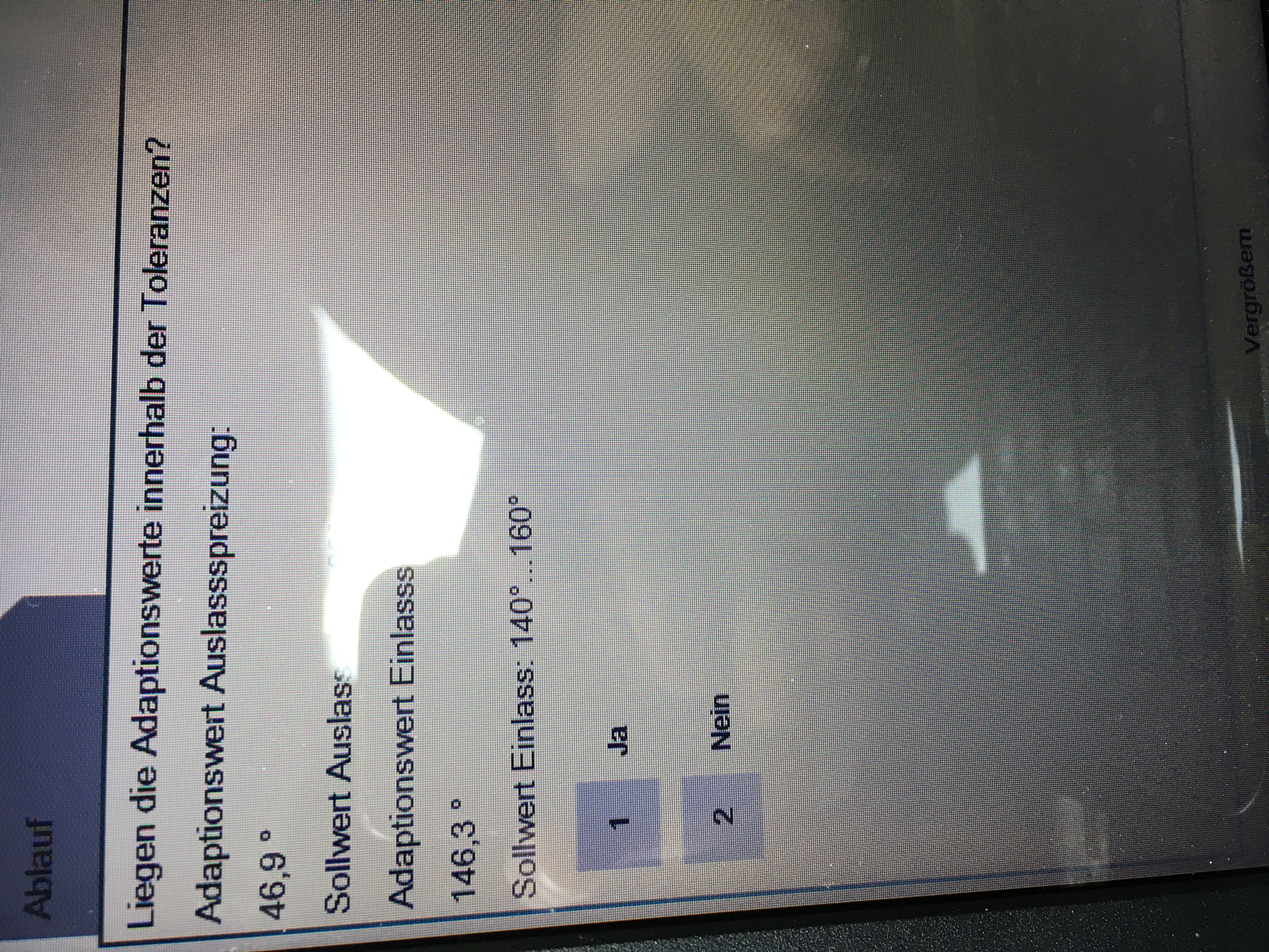

Im Fehlerspeicher waren folgende Fehler hinterlegt:
- Zündaussetzer Zylinder 1 und 2
- Saugrohrdruck (oder so ähnlich) unplausibel.
Motor lief rund und hat keine zicken gemacht also habe ich den FS gelöscht. Bin dann über ISTA in die Vanos Adaption rein und siehe da: beide Vanoseinheiten sind jetzt im Sollbereich (siehe Foto)
Eine Erklärung habe ich nicht warum das nach all dem Drama plötzlich wieder im grünen Bereich ist.. evtl. hat die Außentemperatur bzw. die Viskosität des Öls etwas damit zutun?
