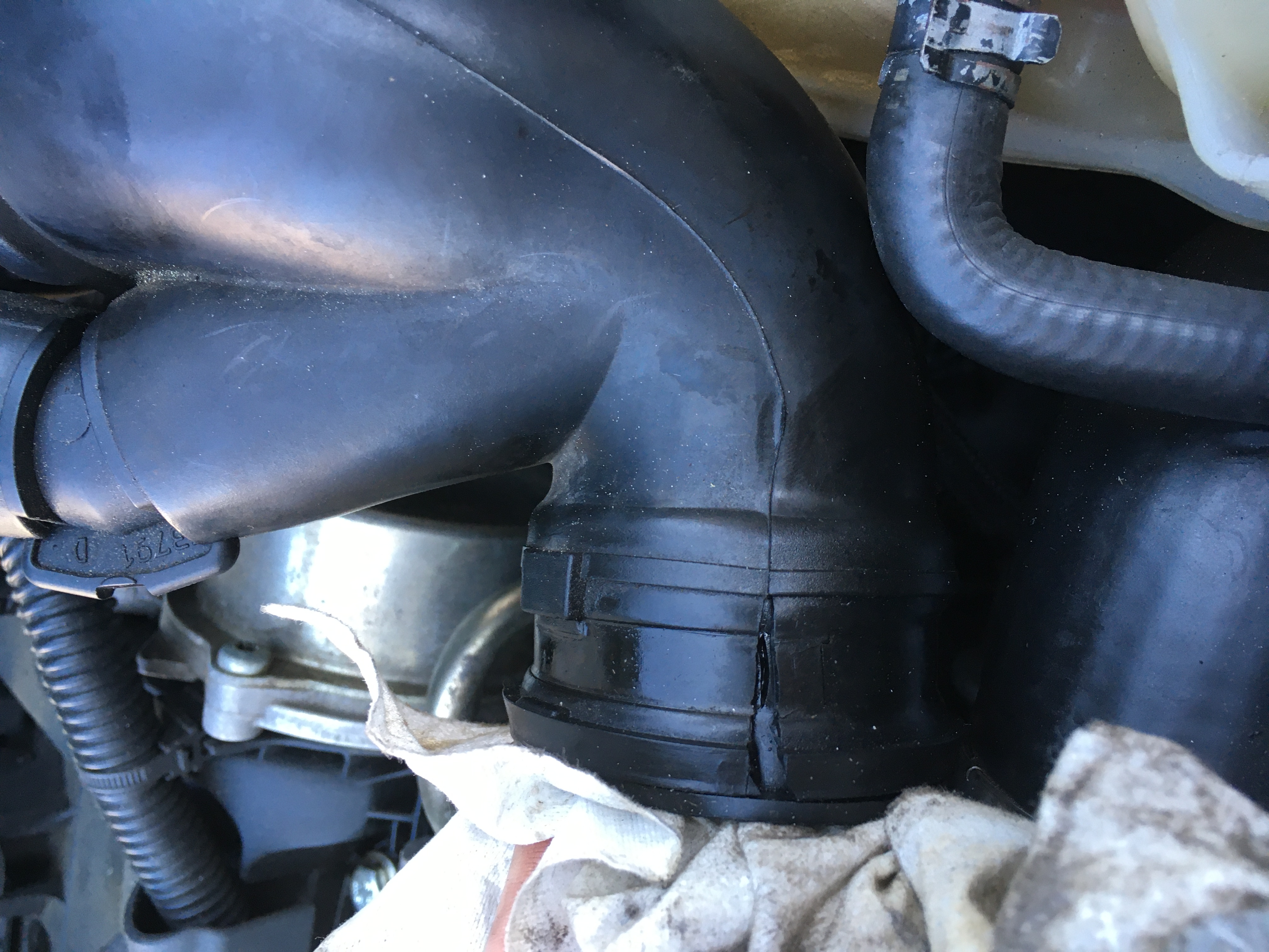

Habe jetzt nach abziehen des Ansaugschlauchs am Turbo allerdings auch 2 Risse in der Kunststoffverstärkung unter der Schlauschelle festgestellt.
Vielleicht gibt es hier ja eine Undichtigkeit, die den Fehler verursacht.
Hab schonmal ein neues bestellt.

Testweise abkleben und neuen Durchgang. Ich würde das Rohr aber erneuern.
