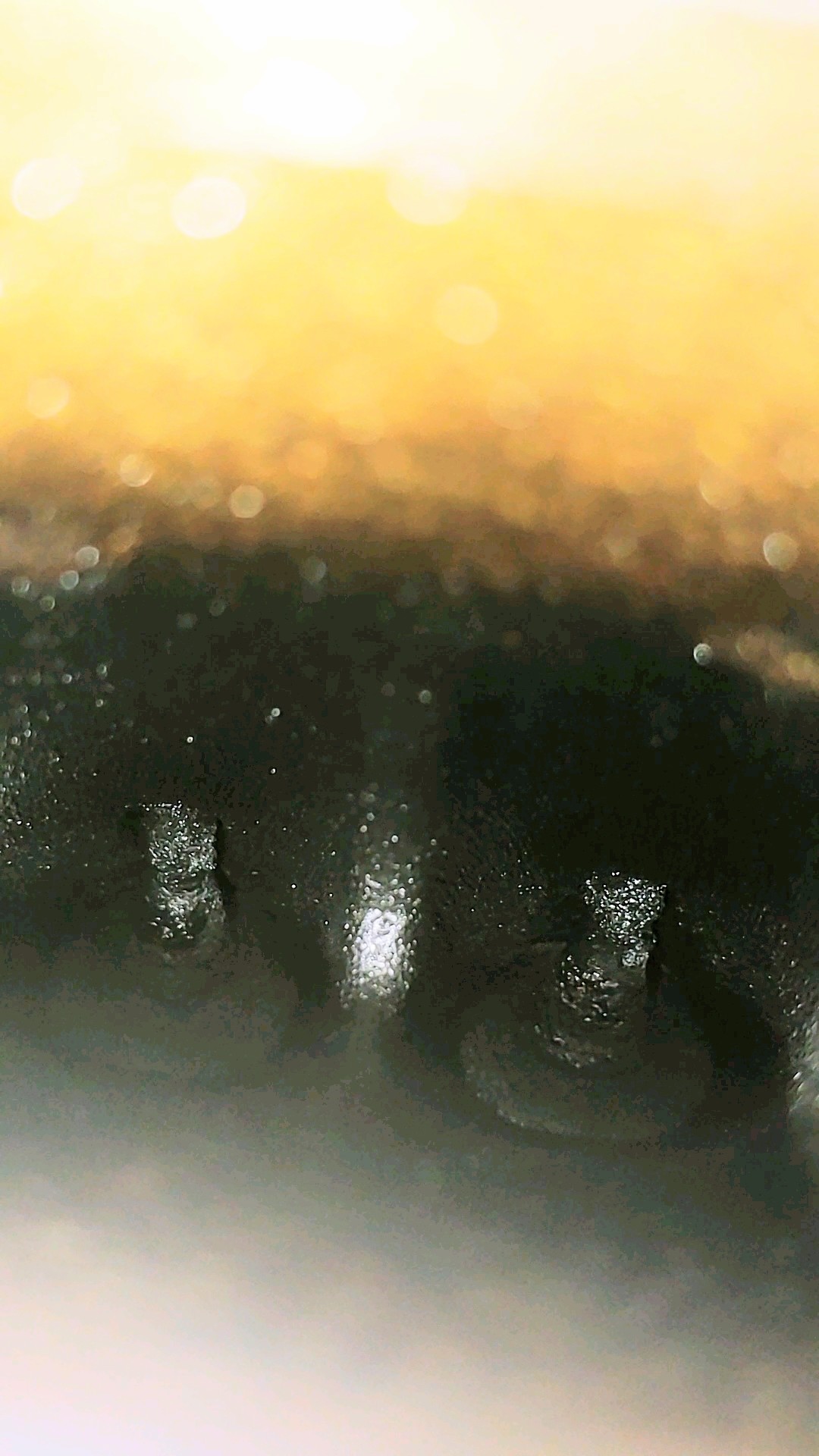

Die Ansaugbrücke war bei den Messungen vor und nach der Messung montiert, muss auch lt. Newtis nicht abgenommen. Und das kann auch nicht der Grund sein wieso ich nur noch auf einem Zylinder Kompression hab, zwar nur noch 8bar aber immerhin. Hab mir jetzt noch was von der X2 Lösung bestellt und werd die Ventile noch einmal auch geöffnet spülen, und dann schaun ob sie nachher dicht sind. Was kann ich denn noch kaputt gemachr haben, außer dass die Ventile noch auf einer Seite nicht schließen.
Wie Krumm richtig geschrieben hat reicht bei der Kompressionsmessung schon bisschen Gas zu geben beim starten.
