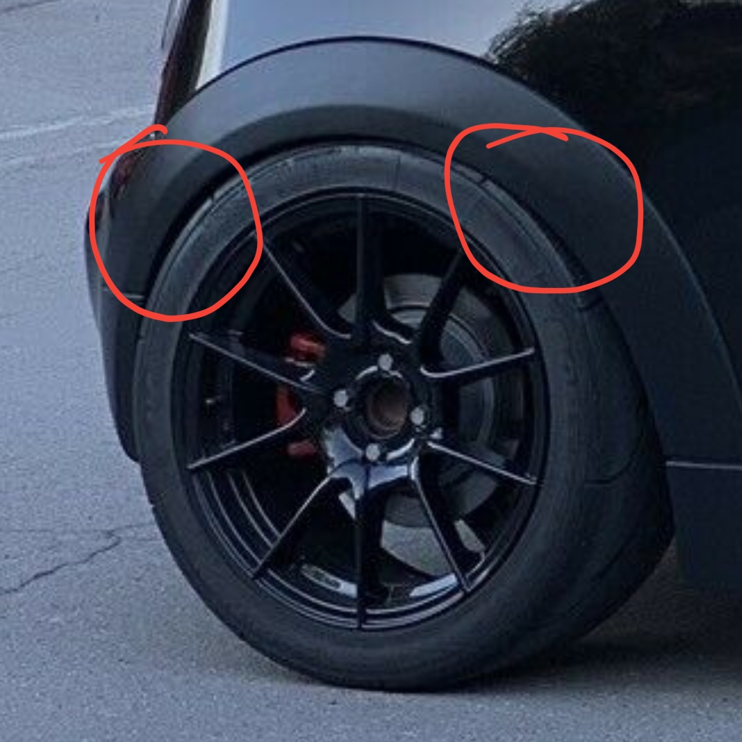

Das mit dem ATS ist schon blöd. Ich habe diese Räder erworben. Liegen derzeit noch in Frankreich.
7,5x17 ET40 mit Nankang AR1 215/45 drauf. Und das auto wurde tief gefahren. Ich frage mich ob er mit viel Sturz gefahren ist, dass sie passen.
Vom Vergleich, stehen die so im Vergleich mit den Serien räder:

Mit 45er Querschnitt!? Das geht sich fix nicht aus. Der baut ja noch mehr auf wie mein 40er.

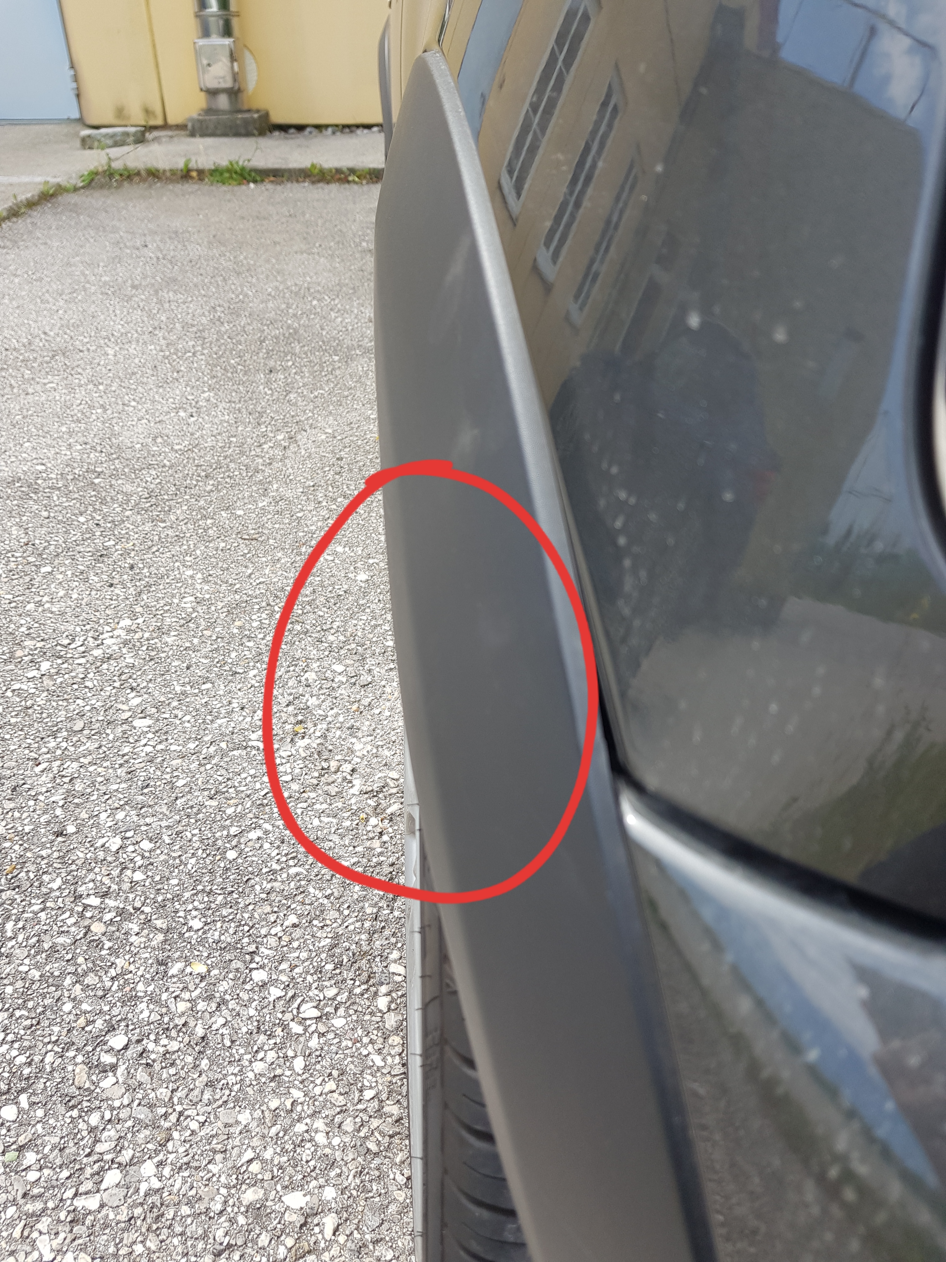

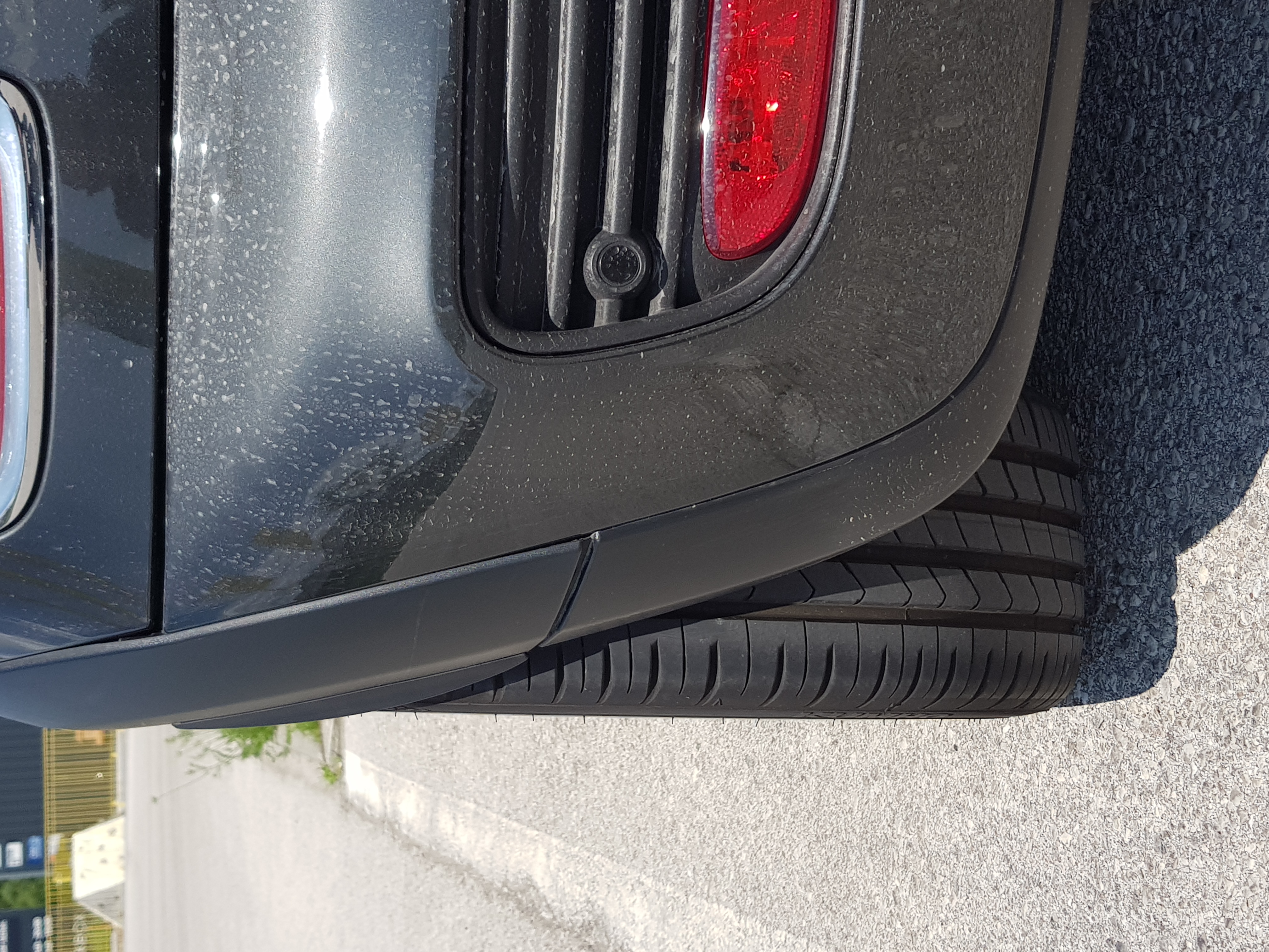

Wenn der hinten auf die Rampe zum Verschränken fährt streift der fix bei den markierten Bereichen bzw. liegt voll auf. Das war bei mir schon so.
Auf so eine Rampe darf man mit einem Hinterrad fahren, dann nimmt er ein Kabel mit einem Durchmesser (ich denke das werden so 6mm gewesen sein) und versucht damit zwischen Radhaus und Reifen durchzufahren.
https://www.amazon.de/dp/B005BPHDQI/ref=...1EbHE48C8M
Vorne passen sie sicher in den Radkasten, aber die Radabdeckung bei 30° und 50° ist nicht gegeben.
Mmmm. Mist. kann man an der inneren Seite den kunststoff Verbreiterungen hinten oder am Blech etwas platz machen?

(02.06.2020, 12:53)Lautrichien schrieb:  Mmmm. Mist. kann man an der inneren Seite den kunststoff Verbreiterungen hinten oder am Blech etwas platz machen?
Machen kann man sicher etwas, aber ob man das will.
Am Radhaus oben müsstest du auch verbreitern, da der Reifen innen genau am schwarzen Plastikradlauf ansteht.
Wäre das aus Blech hätte man früher einfach Bördeln und somit Platz machen können. Heute mit dem Kunststoffzeug ist das ja nicht wirklich möglich.
