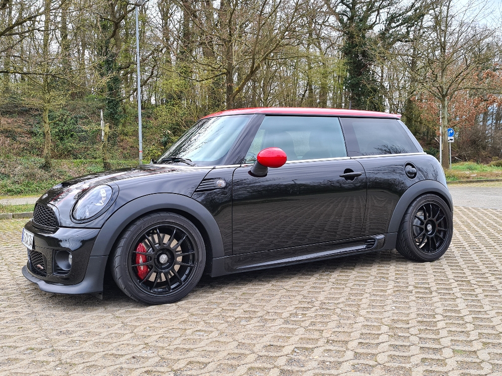

Ich tendiere eher zu 205/45 oder sogar zu 215/45, da ich mit 205/40 die Bodenfreiheit schon grenzwertig fand.
Anbei ein Bild von meinem mit 205/45 AD08R. Von der Optik find ich den genial, sieht halt echt aus wie Rennsport Smile :).

Also die 330mm ist nicht extrem tief. Entspricht nicht dem gängigen Gepfeffert Trend. Ich setze im Alltag nirgends auf.
215/45 R17 ist mir optisch zu sehr ballonartig. Die Michelin Cup2 gäbe es damit, aber optisch gefällt es mir nicht. Dann bräuchte ich wieder eine 7.5" Felge und damit kann ich aber wieder keine 215er Reifen fahren, weil es dann am V3 Federbein zu eng wird und schleift und 205er Reifen, ob dann büsse ich ja wieder Grip ein.
Aber ich muss schon sagen, Dein 205er sieht optisch sehr breit aus. Kaum zu glauben. Top.

Der AD08R ist einfach mega breit, deswegen sieht der auch in 205/45/17 sehr gut aus.
Allerdings wie im Reifen Thread auch schon erwähnt, überzeugt er mich vom Fahrverhalten nicht.
Kann aber auch dran liegen, dass er aus 2015 ist.
