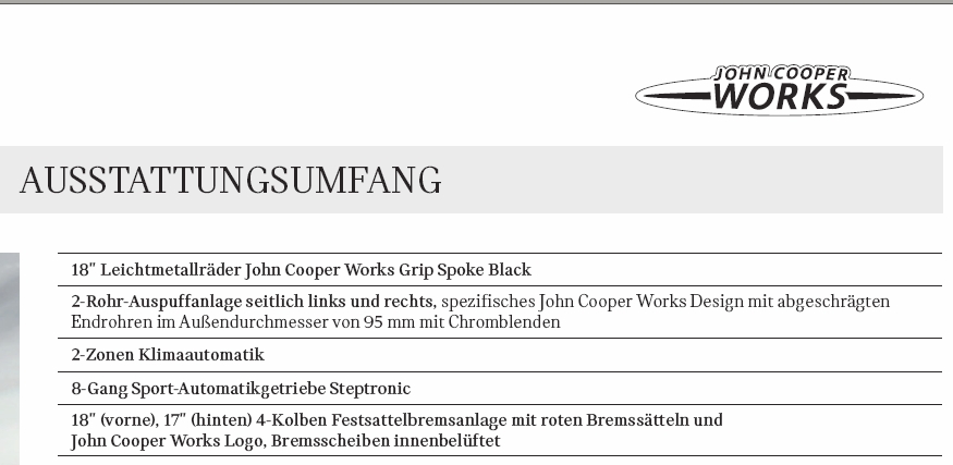

F54 JCW Grundausstattung - F54 Preisliste 03.2021:
18" Räder, 18" Bremsanlage vorne
[Bild: attachment.php?aid=74701]
