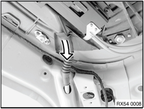

top Beitrag herzlichen Dank dafür. Ich habe seit Jahren mit BMW zu tun, das von dir genannte Klüberplex wäre eine Alternative dazu. Das Gleitfett von MB genießt jedoch einen ganz ausgezeichneten Ruf, daher war das auch meine Empfehlung!
Interessant wäre im Zusammenhang der Dachentwässerung wie der Schweller aufgebaut ist und dessen Entwässerung erfolgt. Ich könnte mir vorstellen, dass insbesondere unter Berücksichtigung der schwachen Rostvorsorge ab Werk (Türen und Hauben sind teilweise vollkommen ohne jeglichen sichtbaren Korrossionsschutz in Form von Sprühwachs/-fett), hier ungeahnte Rostnester entstehen können.
Der Tod wäre das Fluten der Abläufe mit Produkten wie FluidFilm, da dieses Gummimischungen irreversibel quellen lässt. Eine Behandlung der Schwellerhohlräume halte ich für hingegen sehr sinnvoll.

Hab zwei Bildchen zur Illustration der Lage vom Anschluss der Ablaufschläuche gefunden:
[Bild: attachment.php?aid=75070]
[Bild: attachment.php?aid=75071]

#14
@Alfshumway
Die Bilder stammen aus dem TIS! Hast du da etwa Zugang zu oder gibt es einen noch einsehbaren TIS im Netz? Das wäre brilliant!

#15
Ich hatte mir über die Zeit einige Seiten aus dem newtis.info als pdf erstellt und gespeichert, aber die Seite ist ja down auf drängen des Big Brother.
Ich glaube es gibt noch eine russische Seite mit TIS Inhalten, aber mit der Navigation wird es dort für mich etwas schwierig Achselzucken
