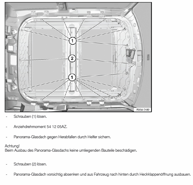

falls das damals bei der Endmontage im Werk u.U. noch nicht bekannt war, wäre es vielleicht eine mögliche Geräuschquelle und eine Überprüfung wert:
Wo genau befindet sich diese Stelle? Ich bin auf diesen Hinweis noch nie gestoßen.
Ich will aber nicht Gerriets Thread missbrauchen, vielleicht sollten wir das woanders
fortsetzen, oder du verschiebst es einfach. Evtl. hier hin:

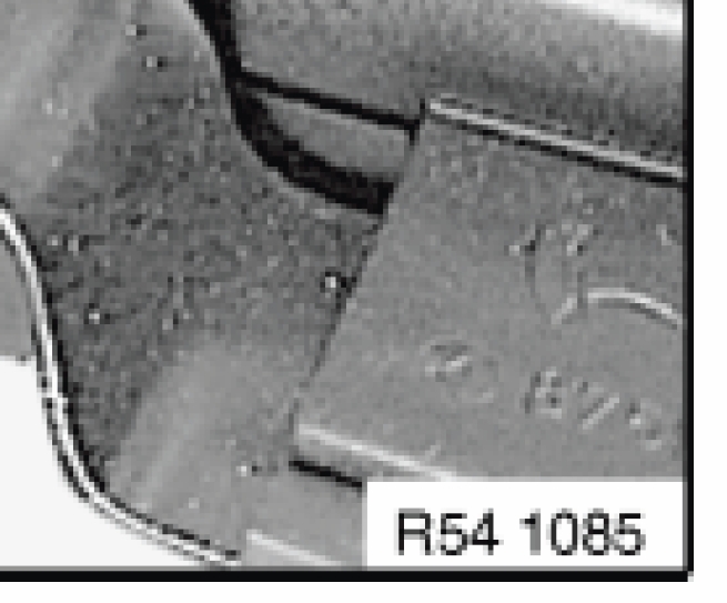

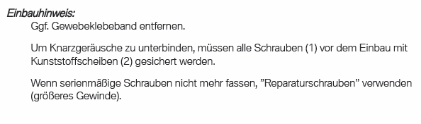

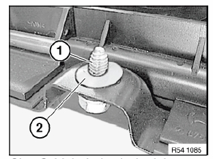

es betrifft wohl alle Befestigungsschrauben der PADA-Kassette an die Karosserie
mglw. ist es dieses Firmenlogo, vielleicht hab ich noch irgendwo ein besseres Bild, wenn ich das vorhandene zoome wird es leider unscharf. Oder Gerriet wirft mal einen Blick auf diese Stelle an seiner ausgebauten Kassette.

Ja diese Plastikscheiben habe ich auch alle wieder in Position gebracht...
