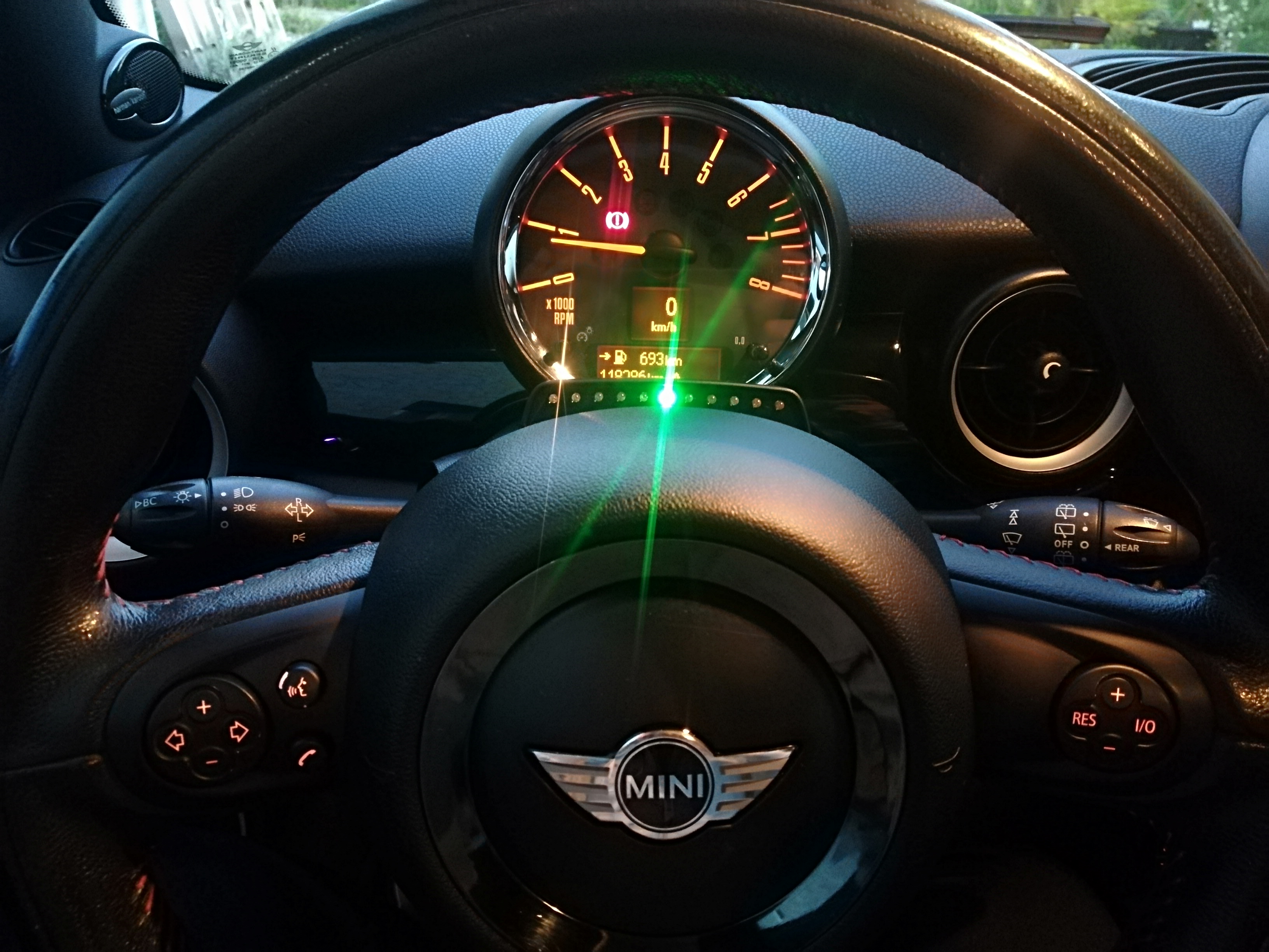

Moin zusammen, die erste Nachtfahrt ist absolviert
Und gleich mal zwei Fragen.
1. Die LED Leiste über dem Lenkrad, lässt sich die ausschalten ?
Oder zumindest die grüne in der mitte, geht mir auf'n Keks.
Das die mich immerzu anleuchtet.

Hast du eine Schaltanzeige über dem Lenkrad? Weil diese LED ist mir nicht bekannt. Eventuell mal ein Foto einstellen.

Habe nochmal nachgeschaut, die Spiegel heizen automatisch ab ca. 4Grad Aussentemp, vorausgesetzt dein Mini hat heizbare Spiegel.
Wenn du die Anzeige gerne loshaben möchtest, würde ich dir diese abkaufen, dann bist sie los .
Ist wie vermutet die Schaltpunktanzeige, war als Zubehör bei Mini erhältlich.

(06.09.2021, 06:05)Oldiedriver schrieb: 1. Die LED Leiste über dem Lenkrad, lässt sich die ausschalten ?
Du kannst du die ganze Einheit abklemmen oder einen Elektroniker beauftragen,
einen Vorwiderstand vor die grüne LED zu setzen, damit sie weniger hell leuchtet.
Provisorium: Einen kleinen Aufkleber vor die LED bappen.
