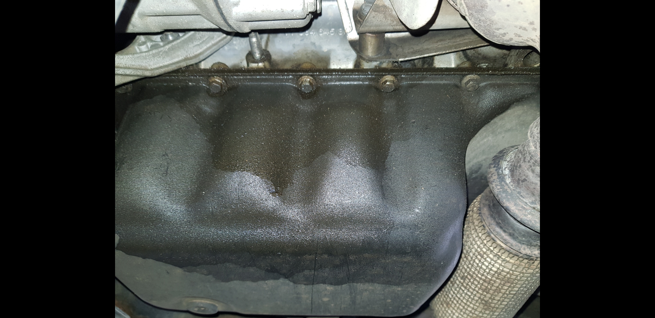

Hallo liebe Mini-Gemeinde, nach drei Jahren bin uch wieder hier, bei mir hat es damals leider nicht mit einem Mini geklappt.
Anbei zwei Fotos von einem Mini One, Bj. 09, 78tkm,
Ölwechsel vor 15tkm und 1 1/2 Jahren. Ölfüllstand i.O., Motorlauf ist ruhig.
Das Fzg. Wird einer Freundin von mir angeboten, für einen sehr günstigen Preis.
Habt ihr erfahrungen mit dem Wechsel der Dichtung der Ölwanne? Gibt es nach eurer Meinung Probleme die mit diesem Schwitzen einhergehen können?

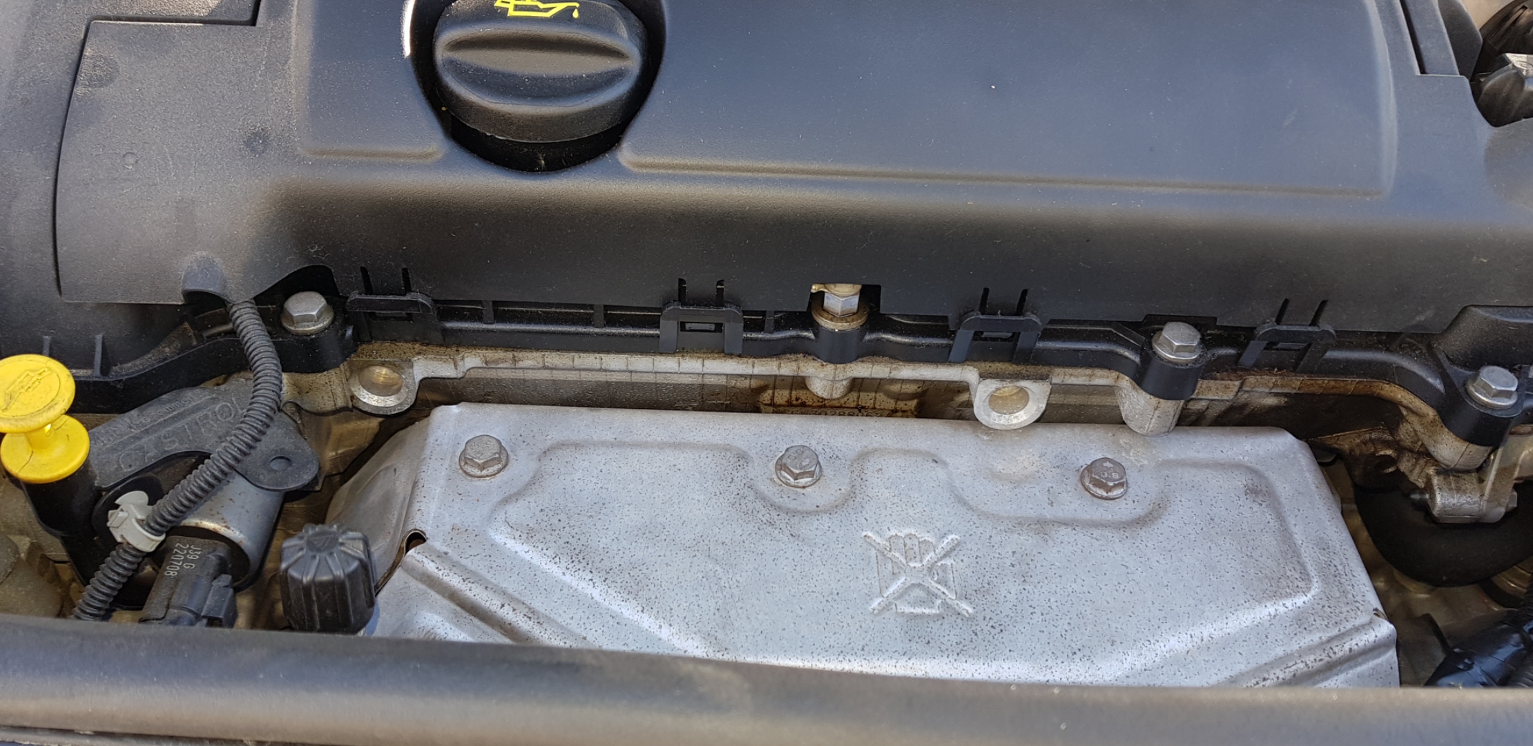

An der Ventildeckeldichtung schwitzt er ebenfalls.
Das Fzg hat diesen Monat frischen TÜV bekommen.
Edit: Für Preiseinschätzungen wie viel ein Wechsel der Ölwannendichtung kostet, bin ich euch auch dankbar.
Ich möchte im Voraus danke für eure Hilfe sagen.

Zur Ölwanne:
Ich habe es schon ab und zu hier im Forum geschrieben und könnte mir vorstellen, dass es auch bei Dir die Ursache sein könnte. Nach  meinen Erfahrungen lösen sich gelegentlich die Schrauben der Ölwanne im Laufe der Zeit, insbesondere bei älteren Fahrzeugen (ich hatte bis zum vorigen Jahr auch einen 2009er One (mit 51.000 km verkauft), bei dem allerdings noch alles top war), so dass bereits durch ein einfaches Nachziehen das Problem gelöst sein könnte. Dadurch würde ein Wechsel der Dichtung überflüssig werden. Vielleicht mal kontrollieren! Wenn der Mini die HU bestanden hat, kann der Ölverlust ja nur sehr gering sein.

Die Ölwanne ist mit Loctite 5970 abgedichtet.
Das sind 30 Minuten Arbeit, inkl. anheben und ablassen.
In einem BMW/MINI Glaspalast mit gratis Kaffee, wahrscheinlich 20.000€.
In einer guten kleinen Werkstatt, möglicherweise 100€ + Ölwechsel.
Das ist von den Kosten für die Arbeitsstunde abhängig.
Ventildeckeldichtung sollte nicht groß teurer sein.
Bei dem Motor ist beides, mit einem vollständigen Ratschenkasten, innerhalb kürzester Zeit getauscht. Bei der Ölwanne hat man halt das Problem, dass sie voll Öl steht.
Das Fahrzeug ist 12 Jahre alt. Die Dichtungen werden schlicht irgendwann hart und porös.
Wenn er gut läuft und die Freundin länger etwas von dem Fahrzeug haben möchte, dann sollte sie spätestens einmal im Jahr, oder alle 10tkm, das Motoröl wechseln lassen und immer darauf achten, dass der Ölstand auf Maximum steht.
Diese Motoren sind leider keine Dauerläufer.

Hi @chevini ! Alles klar, danke für den Tipp! Dann checke ich das als erstes am Samstag.
Hi @Tomelino danke für die umfangreiche Antwort. Ich werd mich mal bemühen eine Werkstatt im Raum Rosenheim zu finden.
Ventildeckel kann ich auf jeden Fall selbst, bei der Ölwanne schau ich glaub ich erstmal auf youtube rein Wink
Den Intervall hab ich ihr auch empfohlen, gut die Bestätigung zu bekommen!
