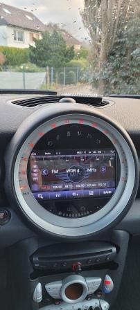

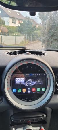

           Hy Gemeinde , ich habe es gewagt und mir ein "China" ErisinRadio eingebaut. Fahrzeug R57 03/2010 mit Navi. Nachdem wir das Navi rauscodiert haben läuft alles .
Nicht so gut;
01. DerZeit nur störend das man beim Rückwärts fahren Fehlermeldung bekommt das die Kamera kein Signal hat, (is ja auch klar hab keine) aber da habe ich nachgelesen das man das raus codieren kann , Halte Euch auf dem Laufenden.
02. Der Ring um den grossen Tacho ist zu gross und ungenau so das man ab 40 km/h nicht mehr sieht wie schnell man ist( aber egal gibt ja noch den Digitalen)
03. Die Mittelkonsole muss nachbearbeitet werden oder eine neue muss her.

Habe exakt das selbe Radio, die Fehlermeldung mit der nicht vorhandenen Rückfahrkamera kann man direkt im Radio deaktivieren, überhaupt kein Problem Wink mit der Geschwindigkeit stört mich nicht aufgrund des Digitalen Tachos Smile
Android Auto funktioniert auch einwandfrei Wink
Als os läuft Android drauf Wink
Achja wegen der Mittelkonsole da brauchst du nur die vom Facelift Smile

@LBretti:
Vielen Dank fürs Teilen!
Beim Betrachten der Fotos kommen folgende Fragen auf:
1. Ist das Display entspiegelt? (In einem der Fotos ist unten rechts eine kräftige Reflexion zu sehen)
2. Wie ist die "Ablesbarkeit" der Geschwindigkeitsanzeige bei Betrachtung aus der normalen "Kopfposition"? (Die Fotos sind ja aus "dem Bauch heraus" gemacht)
3. Unabhängig von 2.: Ist sichergestellt, dass die (zumindest bei meinem nicht standardmäßig vom Werk aus aktive) digitale Geschwindigkeitsanzeige als vollwertiger Ersatz der analogen aus Sicht der Betriebserlaubnis des Fahrzeugs gilt? (die 10er Schritte des Radios dürften selbst bei guter Ablesbarkeit ja kaum dafür herhalten)

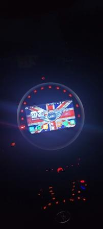

4. Wie niedrig lässt sich die Displayhelligkeit einstellen und ist die Darstellung für die Nutzung in der Nacht und bei Dunkelheit geeignet?
5. Die Beleuchtung der zusätzlichen Anzeigen sieht auf den Fotos nicht gleichmäßig aus. Wie ist das in der Realität (und bei Dunkelheit) und folgt deren Helligkeit die des Displays?
6. Wie ist die "Trefferquote" mit den Fingern bei Fahrt und ist das Bedienkonzept darauf ausgelegt? Liegen in den überdeckten Bereichen (Ecken unten) wichige Bedienelemente?
7. Wie ist die Oberflächenanmutung/Verarbeitung generell und entspricht sie in der Realität der des Innenraums? Hast Du mittlerweile die Folien von den schwarzen Flächen entfernt?
8. Die Kamera scheint eine kräftige jpg-Komprimierung vorzunehmen. Könntest Du sie eventuell ausschalten und/oder Detailaufnahmen machen?

@giorgos
Also die Folien unten und oben sind noch drauf. Ich werde Noch Fotos machen,
Bedienbarkeit -> kommt auf die Finger an Zwinkern nein geht sooft habe ich wären der Fahrt noch nicht hin und her geschalten.
Helligkeit kann man bis gegen 0 stellen kannst auch Zeiten angeben wann wie hell
