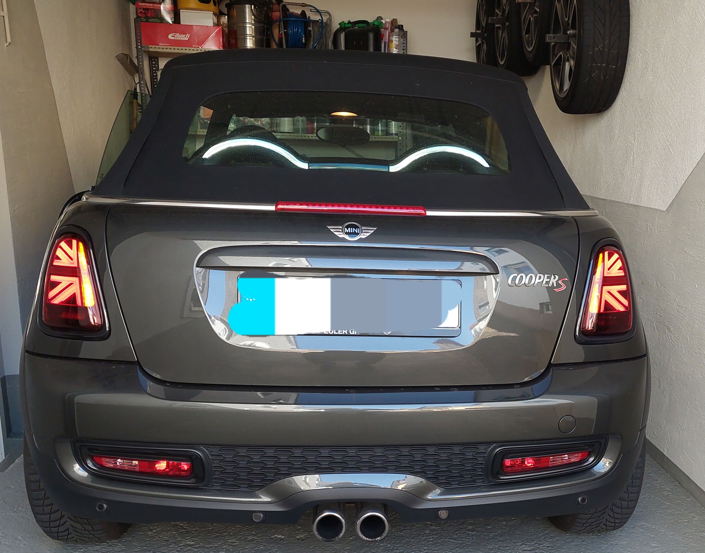

hoffe ich bin hier richtig.......
Habe gestern meine Union Jack Rückleuchten bekommen (hier bestellt)
Ist ja schon alles so verkabelt das es nur noch Plug&Play ist.
Eingebaut und funktioniert auch alles, bis auf einen seltsamen Fehler.
Starte ich den Motor und trete dabei NICHT das Bremspedal kommt gleich eine Fehlermeldung das linkes und rechtes Bremslicht nicht funktioniert. (funktioniert aber trotz dieser Fehlermeldung)
Trete ich beim starten des Motors das Bremspedal kommt dieser Fehler nicht.
Da muss ja schon von Werk aus ein Fehler in der Verkabelung sein weil ja gleich beide Rückleuchten eine Fehlermeldung raus geben.
Kann man da evtl im Steuergerät diese Bremslichtüberprüfung rauscodieren?

Falls vor dem Einbau keine Fehler vorkamen, würde ich zunächst die neuen Scheinwerfer als Ursache betrachten. Klingt, als ob die (laut Produktbeschreibung verbauten) Widerstände in den Scheinwerfern zu niedrig gewählt wurden, sodass erst durch das Hinzukommen des (geringen aber vorhandenen) Widerstandes der leuchtenden LEDs der Gesamtwert über dem vom Steuergerät erwarteten Schwellenwert für die Erkennung liegt.
Falls du einen Multimeter hast, kannst Du die Werte der ausgebauten und neuen Scheinwerfer ausmessen und vergleichen. Oder noch besser: Du nutzt die gesetzliche Gewährleistung des Verkäufers und lässt ihn das Problem lösen. Nicht nur aufgrund der Produktbeschreibung ist er in der Pflicht, die Fehlermeldungen auszumerzen. Stichworte: Beweislastumkehr und Erfüllungspflicht (letzteres in Verbindung mit Schadenersatz falls er die beschriebene Ware nicht liefern können sollte).
PS/Edit: Realfotos der verbauten Scheinwerfer bei gutem Licht wären super. Würde sicherlich alle freuen, die sich für solche Scheinwerfer interessieren und nur bearbeitete Bilder der Hersteller/Verkäufer finden.

Vor dem Umbau hatte ich keinerlei Fehler.
Habe jetzt erstmal auch wieder zurück auf die JCW Rückleuchten gebaut bis ich das mit dem Verkäufer geklärt habe. (habe ja eh noch 14 Tage Widerruf)
Was das mit dem Wiederstand angeht kommt schon hin, weil wenn ich die Bremse trete scheint ja der Wiederstand hoch genug zu sein damit das Steuergerät nicht motzt.
Habe da so eine Idee, wenn ich jetzt z.b. folgender widerstand verbaue müsste das doch Funktionieren oder liege ich da jetzt Falsch?
Aber rauskodieren könnte man diese Überwachung der Bremsleuchten schon oder?
Edit: Anbei 2 Bilder die ich auf die schnelle gemacht habe. Sieht in Real schon extrem Geil aus, vor allem der Lauflichtblinker.
