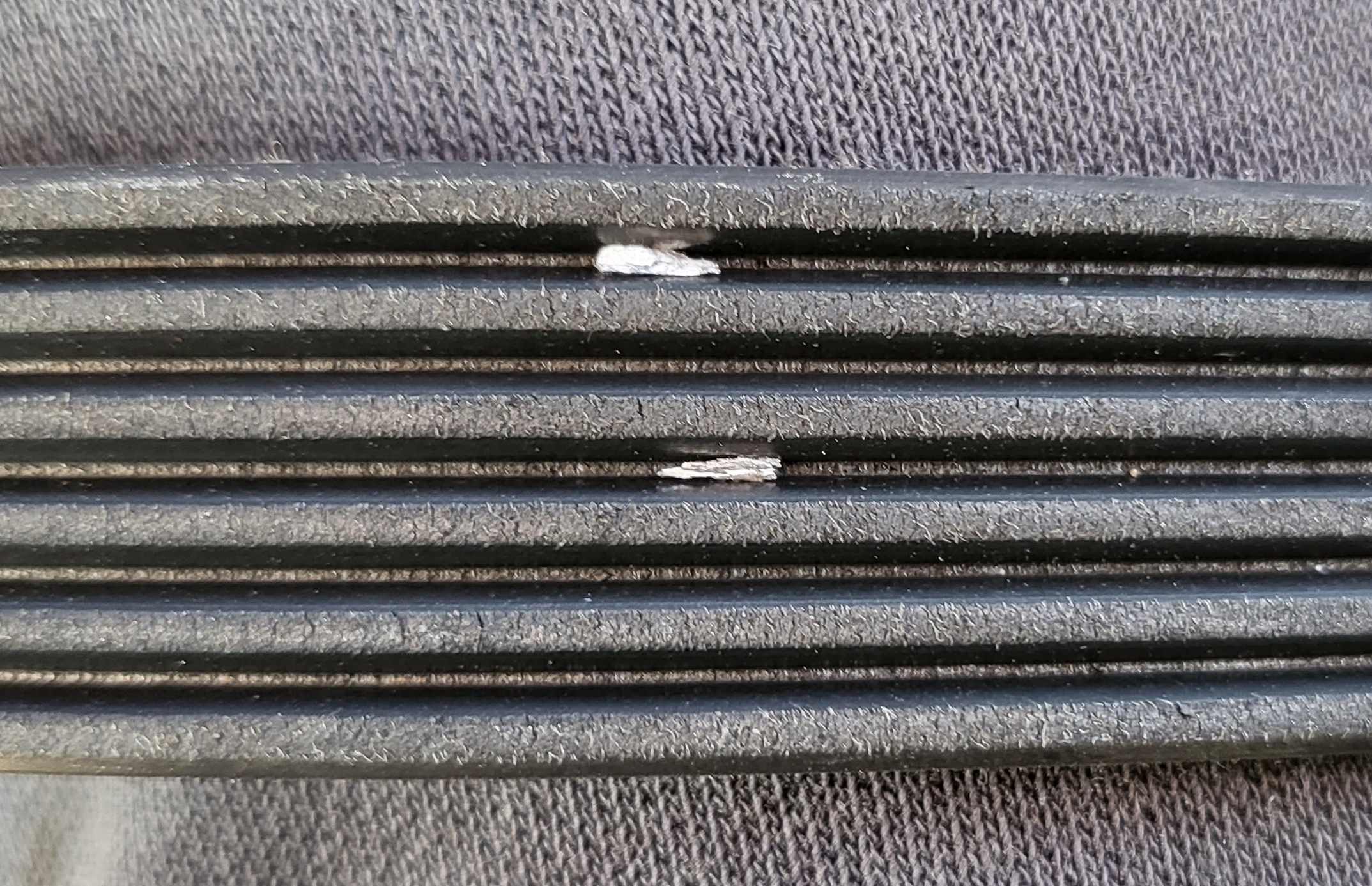

Nachdem ich ne Weile mit anderen Problemen beschäftigt war, konnte ich mich seit kurzem wieder mit beschriebenen Geräusch befassen.
Da Recherchen keine offensichtlichen Fehlerquellen ergeben haben, wurden Kurzerhand einige Ersatzteile für bewegliche Teile am Motor bestellt.
Rechte Radhausabdeckung weg und mal mit der Taschenlampe rein.
Antriebsrad der Wasserpumpe sieht neuwertig aus. Keine Ablagerungen oder Schäden auf der Reibfläche.
Reibrad sah auch gut aus und lief sauber.
Also Keilrippenriemen runter und lauf vom Riemenspanner, Generatorfreilauf und Klimakompressor überprüft aber auch keine Auffälligkeiten festgestellt.
Dann mal den Riemen angeschaut. Sah ebenfalls ziemlich neu aus. Außen keine Beschädigungen die Einfluss auf das Reibrad haben könnten. Die Rippen sind auch in Ordnung und haben keine Risse.
Aber ganz frei von Fremdstoffen war dieser auch nicht. An einem Punkt waren Späne zwischen den Rippen eingearbeitet.
Bevor ich weiter Teile getauscht habe, wurde dann erstmal ein neuer Riemen verbaut und alles getestet. Seit zwei Tagen konnte ich das tiefe Rattern nicht mehr reproduzieren. Auch das leise Rattern wenn es draußen warm ist, war nicht mehr vorhanden. Hoffe das war es dann endlich.
Nachdem ich den alten und neuen Riemen nebeneinander gelegt habe ist mir auch aufgefallen, dass der alte länger ist. Obwohl beides laut Beschriftung 895er Riemen sein sollten, ist der alte Riemen nachgemessen bei ~905mm. Kann sich ein Riemen nach 30k km so längen ohne das es zu rissen oder sonstigen optischen Schäden kommt?
