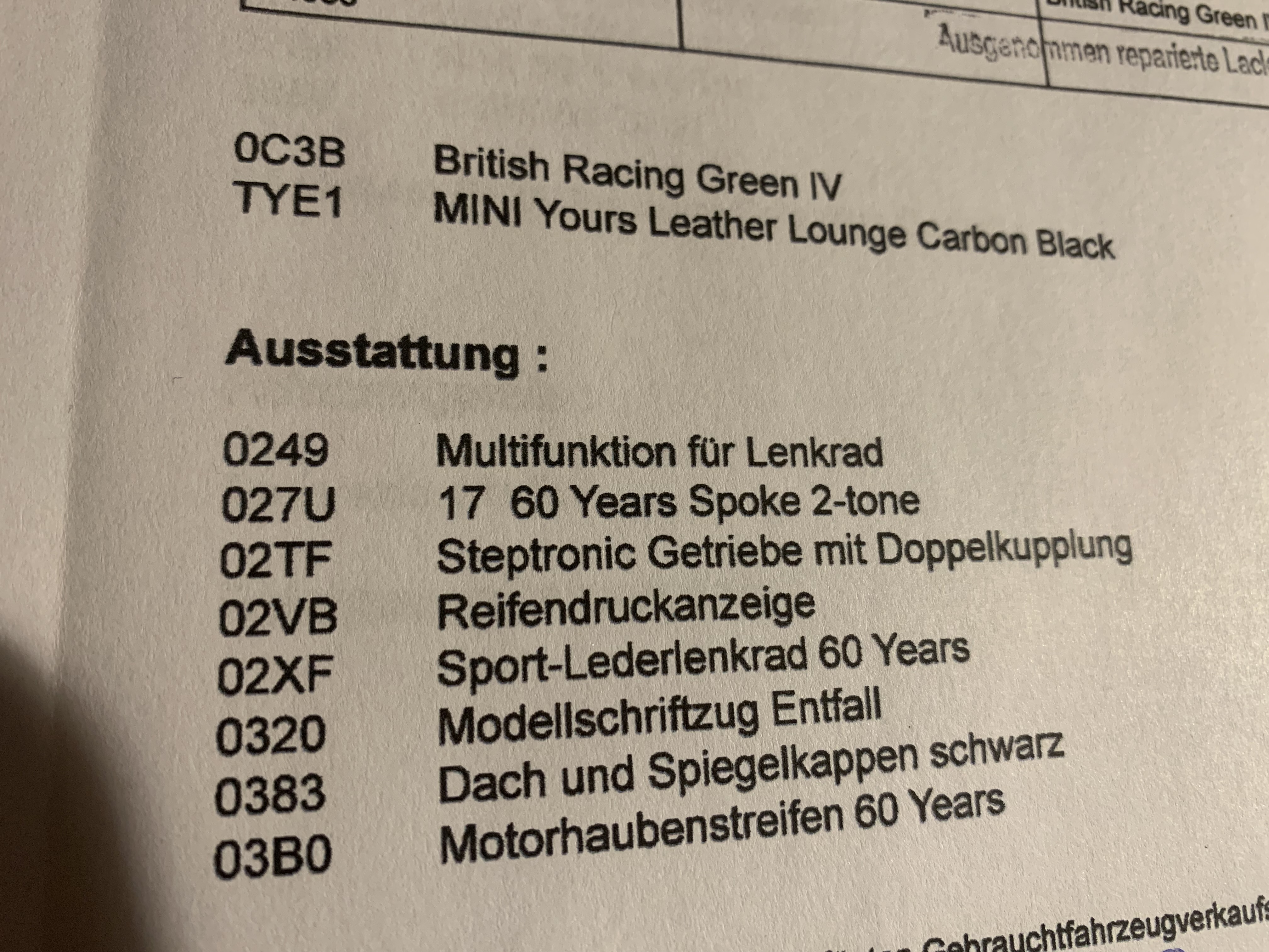

Hier noch schwarz auf weiß vom Kaufvertrag
#7

Soviel vorab: Die Farbcodes sind immer 3-stellig !!!
(Bei 4-stelligen Codes ist die 1. Stelle ohne Bedeutung und entfällt, wie z.B. "0", "W", "Y" ...)
Die Codes der gängigen British Racing Greens sind:
"895" = BRG-4 (2002-2012)
"A67" = BRG-5 (2006-2012)
"B22" = BRG-2 (2010-2019)
"C3B" = BRG-IV (2019-2020)
Dem Baujahr nach müsste es sich bei der MINI 60 Years Edition um den Farbcode "C3B" handeln. Da in Beschreibungen dieser Edition aber häufig von "einer neu kreierten Sonderlackierung British Racing Green" wie auch "haben unsere Designer die Farbe British Racing Green einzig für dieses Modell neu geschaffen" gesprochen wird, könnte es auch sein, dass es für diese Minis noch einen abweichenden Farbton gab. Das wäre zu klären. Beim "C3B" handelt es sich auf jeden Fall um einen Pearl/Perl-Lack, der mit Klarlack überzogen werden muss.
