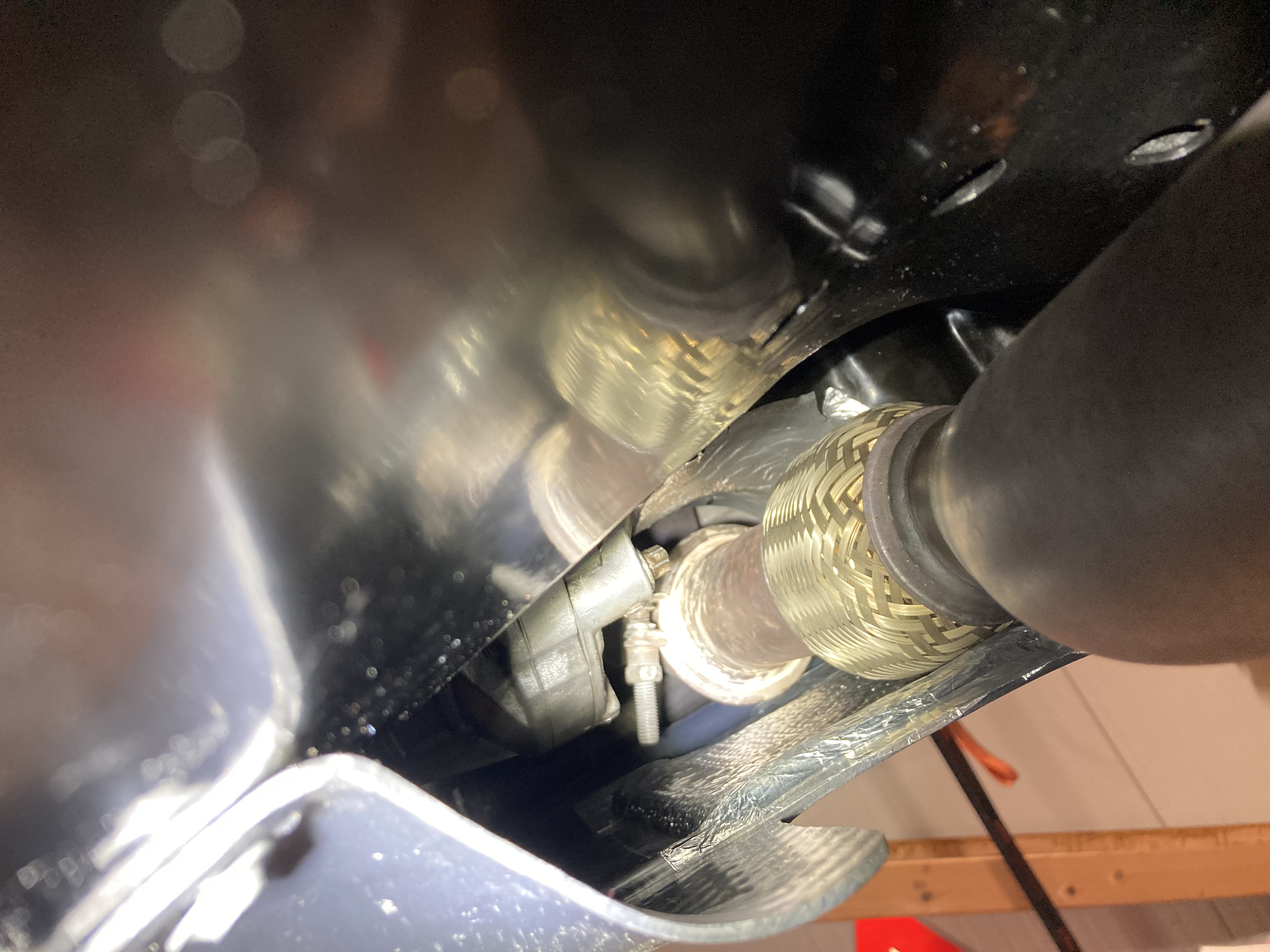

Hab mich ebenfalls für das Ebay Teil entschieden - jedoch mit zusätzlicher Hitzeschutzmatte (keine Folie) noch etwas optimiert bzgl. Hitzeschutz.
Die Matte stammt aus dem Nutzfahrzeugbereich, wo diese im Motorbereich zur Hitzekapselung verwendet wird (Dicke Aluschicht + ca. 6mm Glasfasergewebe).
Was denkt ihr... bin gerade am überlegen, vorne und seitlich neben der Matte noch Schlitze (gelb) rein zu machen damit etwas Luft zirkulieren kann.
Du müsstest den Kollegen Lautrichien fragen ob er was zum Wärmehaushalt sagen kann.
Er scheint auch einen JCW zu haben.
Generell lautet meine Einschätzung, dass die unschlagbar günstigen Ebay-Teile ohne Be-
lüftungsöffnungen sicherlich für einen One oder Cooper kein Problem darstellen, aber mit
den Turbos könnte es schon anders aussehen. Niemand außer den damaligen Entwicklern
wird dazu eine verbindliche Aussage treffen können. Etwas einfacher wird es, wenn man
über Instrumente für Kühlmittel- und Öltemperatur verfügt. Allgemein gesprochen müssen
beide Temperaturen nicht zwingend steigen, sie können sogar sinken, wenn nämlich die
UBV für ein größeres Druckgefälle des Kühlerpakets sorgt. Aerodynamiker streben genau
dies an.
Sollte ich vor derselben Frage stehen wie du, dann würde ich mich vmtl. an der GP-Verklei-
dung orientieren und ein paar Öffnungen an den gleichen Positionen anbringen, also etwa
da, wo du es angezeichnet hast. Den Hitzeschutz scheinst du sehr gut umgesetzt zu haben.
Hast du einen Link?
Übrigens Vorsicht bei Minis mit Automatikgetriebe. Nicht nur wegen der Thermik, sondern
evtl. auch aus Bauraumgründen. Es wird kein Zufall sein, dass meine für Cooper D und SD
mit Automatik vorgesehene Abdeckung unter dem Getriebe eine große Aussparung aufweist.
Das sieht super aus! Schöner gemacht ist die GP-Verkleidung auch nicht.
(24.02.2022, 15:03)Chris_R56_Red schrieb: Das Material des ebay Unterbodens lässt sich übrigens grandios formen!
Es bedeutet hoffentlich nicht, dass sich die Verkleidung durch Wärme leicht verformen
lässt und sie dann durch die Nähe zum Auspuffrohr irgendwann nach unten durchhängt. .
(24.02.2022, 18:14)ichweißeswirklichnicht schrieb: Es bedeutet hoffentlich nicht, dass sich die Verkleidung durch Wärme leicht verformen
Erst nach längerem Anwärmen mit einem auf 340° eingestellten Heißluftföhn wird das Material (ABS, PVC) biegsam und lässt sich solange es in einem bestimmten Temperaturfenster ist formen (zB mit einem Holzklotz). Danach wird es wieder "Steinhart". Die Temperatur des Abgasrohres reicht (vor allem in dem Bereich wo das Flexrohr sitzt) dank oder trotz Hitzeschutzisolierung nicht aus, um die Unterbodenverkleidung so zu erwärmen, dass es kritisch wird. Direkt nach der Fahrt kann die Unterbodenverkleidung im Bereich der Abgasanlage problemlos mit der flachen Hand berührt werden - von da her hab ich keine Bedenken.
