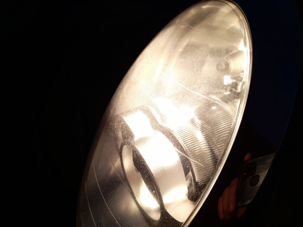

Wobei das jetzt aber nur meine Annahme ist das bei meinem das Licht so bescheiden ist wegen diesem matten fleckigen Bereich oben. Da für 100 Euro LED reinzumachen und dann ists genauso...weiss nicht.
Ich mach mal Fotos von den Scheinwerfern.
Ja sieht man jetzt nicht mehr so gut ausser die Steinschläge. Da sind auch jede Menge Haarrisse drin. Aber der matte Bereich nach oben hin ist noch zu erahnen.
Zu retten sind die nicht mehr.

So ich hab neue Scheinwerfer besorgt, bis zum Sommer wollt ich nicht warten. Das war einfach zu beschissen mit den alten Dingern. Vor allem bei dem Wetter momentan im dunkeln nach Hause war echt fies. Einmal durchschwenken mit Glasreiniger und ausspülen mit destilliertem Wasser brachte da garnix. Bei alten Scheinwerfern geht das super, aber Kunststoffscheiben sind da halt bissel anders ne.
Ja ist doch nochmal ein erheblicher Unterschied das Licht. Jetzt hab ich da auch schon beim einstellen direkt eine richtige Helldunkelgrenze und nicht sone Rundleuchte die quasi Kugelförmig leuchtet. Auch das Fernlicht ist jetzt deutlich besser nach vorne definiert. Auch am Strassenrand ist es nun super ausgeleuchtet und bein Abblendlicht ein schönes klares helles Feld das bis ganz vorn gleichmässig ist.
