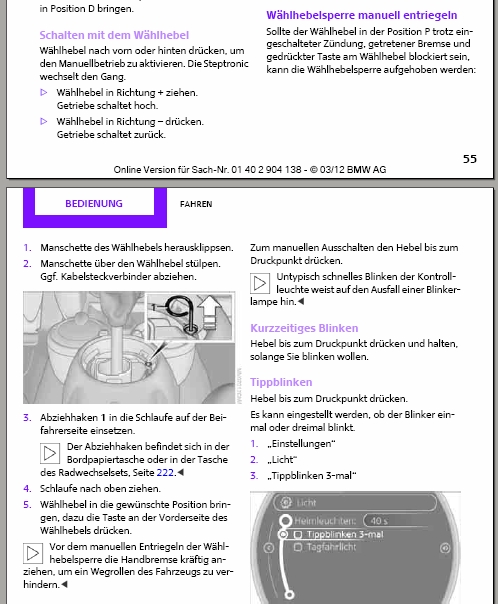

bin hier entnervter Besitzer eines Cooper Countryman Automatik Bj. 2012 mit ca 150000 km, Motor 1,6l / 122PS. Mein Problem fing damit an, dass Junior die altersschwache Batterie austauschen wollte. Leider ging das Ganze böse nach hinten los. Genauer Hergang nicht genauer bekannt, da meiner Einer nicht vor Ort war. Das Ergebnis ist dahingehend, dass vermutlich ein kapitaler Elektronikschaden vorliegt. Fahrzeug lässt sich nicht starten und Programmierung auch verloren.
Meine Frage, wie löse ich die Automatiksperre ohne Startmöglichkeit. Ist das heute überhaupt noch möglich. Abschlepper oder Kran in der jetzigen Position nicht möglich.

(02.04.2022, 19:03)earlgrey_64 schrieb:  Meine Frage, wie löse ich die Automatiksperre ohne Startmöglichkeit. Ist das heute überhaupt noch möglich.
Hast du schon in die BDA geguckt? Die gibt es übrigens von Mini auch online.

Es ist immer eine Entriegelung vorgesehen.
Beim MINI keine Ahnung, beim E87 Schaltsack ausclipsen und dann mittels Druck auf einen Kunststoffstift entriegeln.
Steht aber definitiv in der BDA.

BeDienungsAnleitung.
#7
und falls diese nicht griffbereit ist, kannst Du sie auf der Homepage von MINI.de nach Eingabe der VIN (Fgst.-Nr.) als pdf downloaden oder in einer App auf dem Smartie installieren und auch offline nutzen.

voila:
[Bild: attachment.php?aid=76636]
#10
Hallo an Alle,
habe mit Eurer Hilfe schonmal die Automatik entsperrt. Danke schonmal dafür.
