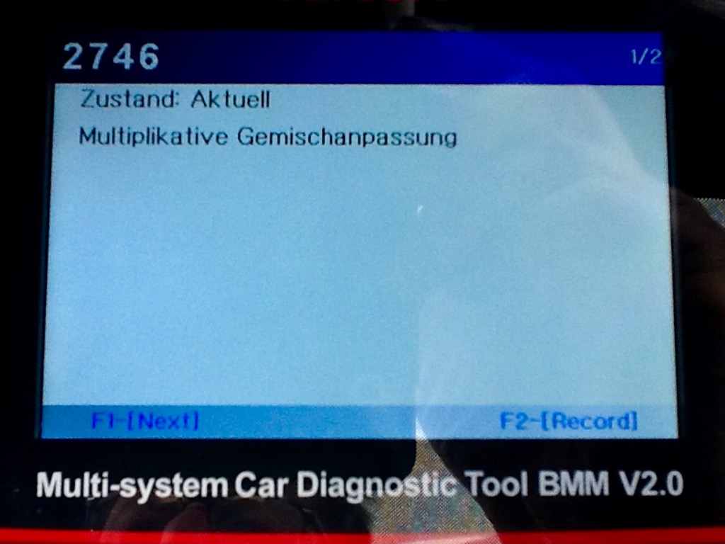

Vor 2 Wochen vom Hof in die Garage gefahren, 3x ausgegangen, mit Mühe leichte Steigung geschafft. Fehler, Multiplikative Gemischanpassung..

Und wieder Multiplikative Gemischanpassung....
Heute habe ich 4 neue Einspritzdüsen und das Railrohr inkl. Drucksensor eingebaut. (Druckrohr und Sensor sollen beim N14 Cooper S nicht getrennt werden und es gibt auch keine Teilenummer für den Sensor)
Ergebnis immer noch Multiplikative Gemischanpassung ....

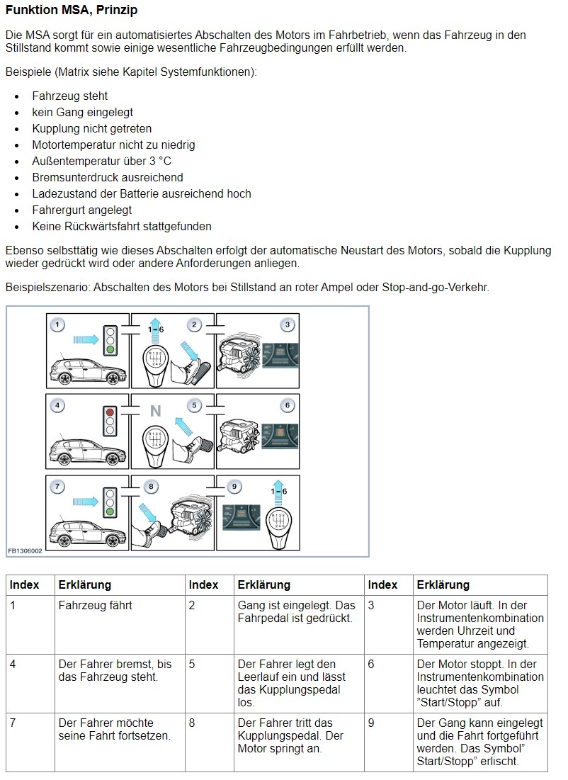

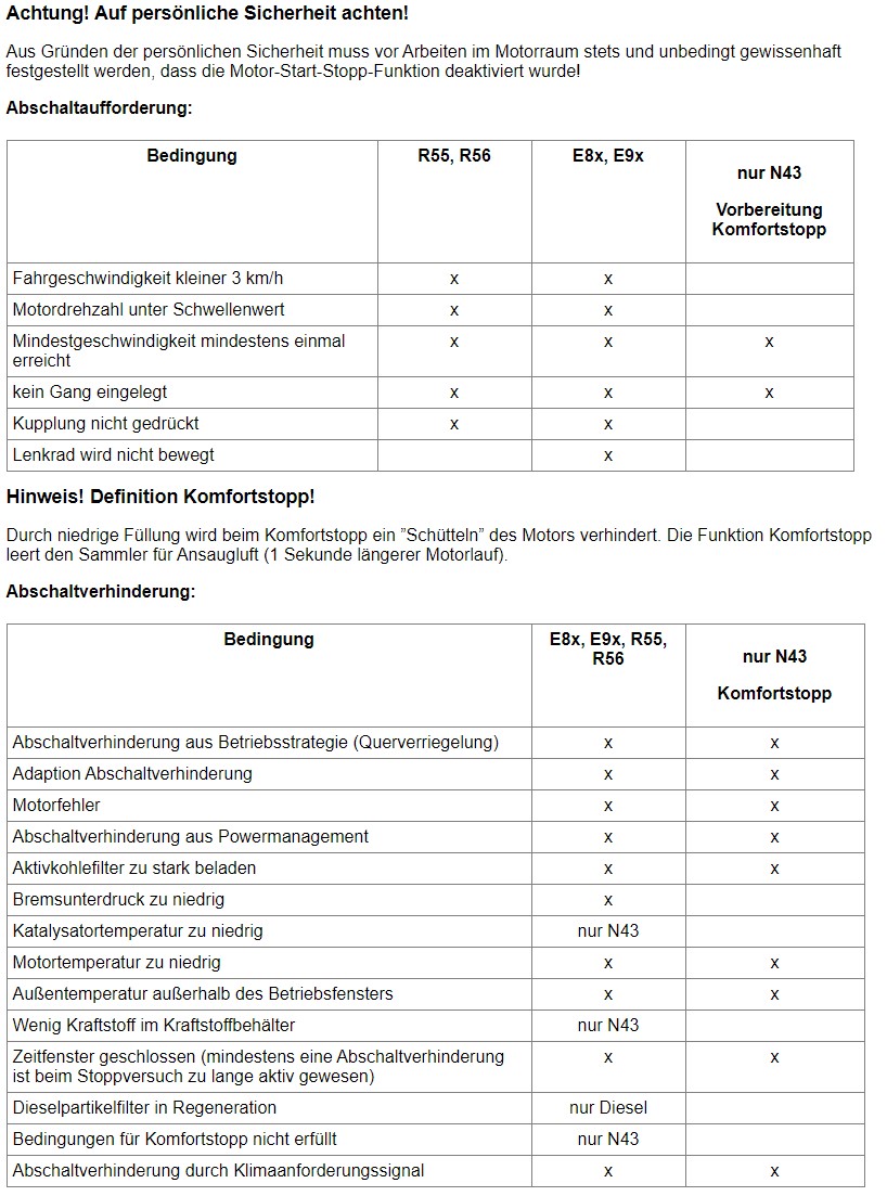

Zum Start-Stop hab ich dir mal die Hinweise von BMW angehängt. Unter anderem wenn die Klimaanlage aktiv ist geht er Motor auch nicht aus.

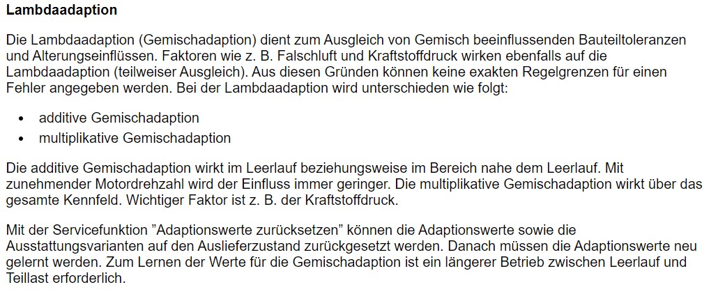

Für die Gemischanpassung kannst du mal, wie Frackel geschrieben hat, die Adaptionswerte zurücksetzten. Nachdem du an dem Motor soviel gereinigt/erneuert hast, kann es auch sein, dass die Werte nicht mehr passen.

Nach jeder Arbeit lösche ich die Adaptionswerte.
Und nach jeder Probefahrt den Fehler...
"Multiplikative Gemischanpassung --- Adaptive Gemischaufberitung"
