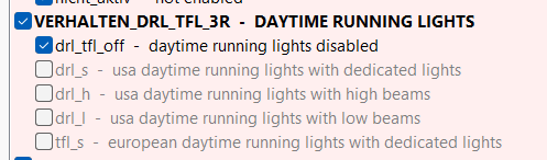

Man wird bei der zweiten Generation so einiges codieren können. Ausgehend von meinem E87, der da ja sehr ähnlich ist, sollte man auch das Verhalten des TFL codieren können. Aber sauber eben nur mit NCS Expert. Nicht mit Carly, nicht mit Bimmer-Irgendwas - und schon gar nicht nur über den BC. Zur Verfügbarkeit von Parametern kann eventuell @Tuerkay was sagen? Ich habe wie gesagt keinen Trace vom R56.

Hallo also der R57 von mir ist EZ 2015 und hat vorne Serienmäßig TFL. Ich möchte lediglich wissen ob es hinten mit Bimmercode zu codieren ist oder nicht.
Vielleicht gibt es hier ja einen der das geschafft hat. Dann wäre es sehr nett dies zu erfahren.
Ich hatten einen E88 EZ 2010 da ging das mit Bimmercode problemlos

Dass es mit BimmerCode bei einem E88 funktioniert hat heißt noch nicht, dass es auch bei einem R57 geht. Aber wenn Du die Software doch anscheinend schon hast, warum probierst Du es nicht einfach aus? ^^

Codieren lässt sich (so gut wie) alles. Mit Bimmercode wirst du es aber nicht hinbekommen, weil Lichtcodierung immer etwas aufwendiger ist und viele Abhängigkeiten existieren.
Nehmen wir z.b. Meinen MCS BJ. 2010. Offiziell also kein Tagfahrlicht. Aufgrund der Lichtautomatik ist aber immer das Abblendlicht an. Abhängig vom Umgebungslicht gehen auch die Heckleuchten an, falls es zu dunkel wird. Innenraum (Instrumenten etc.) Dimmen auch nur automatisch wenn es dunkel ist.
Bimmercode zeigt mir nun die Optionen "Tagfahrlicht untere/obere bremsleuchten" an. Setzte ich die auf aktiv, wird sich nichts ändern. Warum? Weil mir bimmercode nicht anzeigt, dass bei meinem Mini grundsätzlich TFL deaktiviert ist. Zu sehen über NCS.
Wenn man nun glaubt es reicht das umzustellen, liegt man falsch. Es geht noch weiter. Man muss jetzt auch noch Schlüsselprofile anpassen.
Bei neueren BMW/Mini kann man über das iDrive auswählen welche Lichter wann an sein sollen. Bei den alten Minis ist das Menü nicht so ausführlich und es fehlt einiges. Dann setzt das FRM Standartwerte die im System hinterlegt sind für den aktuell aktiven Schlüssel. Die Standartwerte sind dann wieder Model und Baujahr abhängig. Da möchte ich jetzt aber nicht weiter ins Detail gehen.
Die hinterlegten Standartwerte können bei dem E88 aus deinem Beitrag #24 so gelegt sein, das bei fehlender Auflistung im iDrive der Wert auf aktiv gesetzt wird, statt wie bei meinem mini auf nicht_aktiv.
Lange rede kurzer Sinn. Möglich ist alles aber ob es den aufwand Wert ist, ist ne andere Frage weil du immer erstmal alle Abhängigkeiten ermitteln musst.
