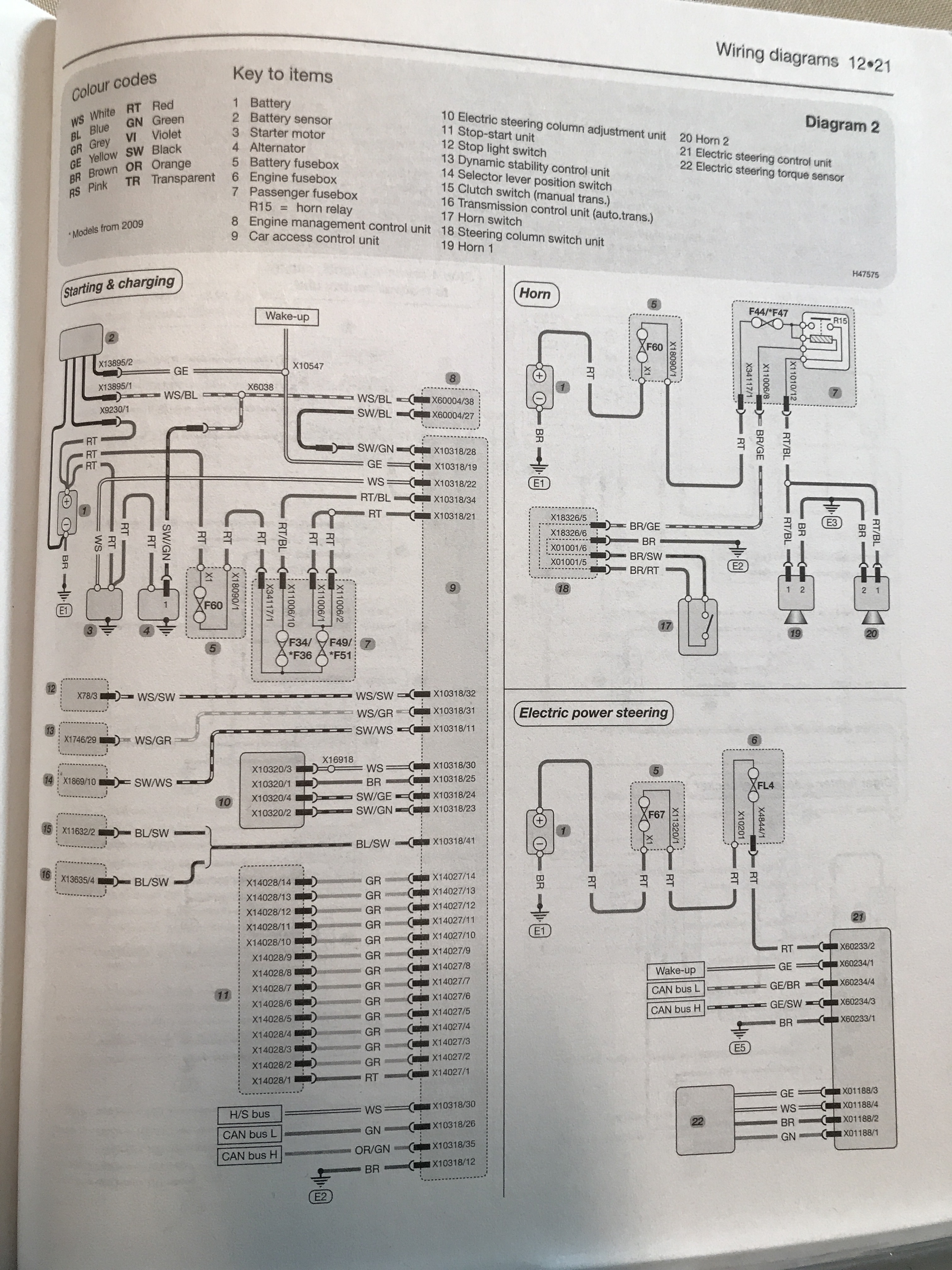

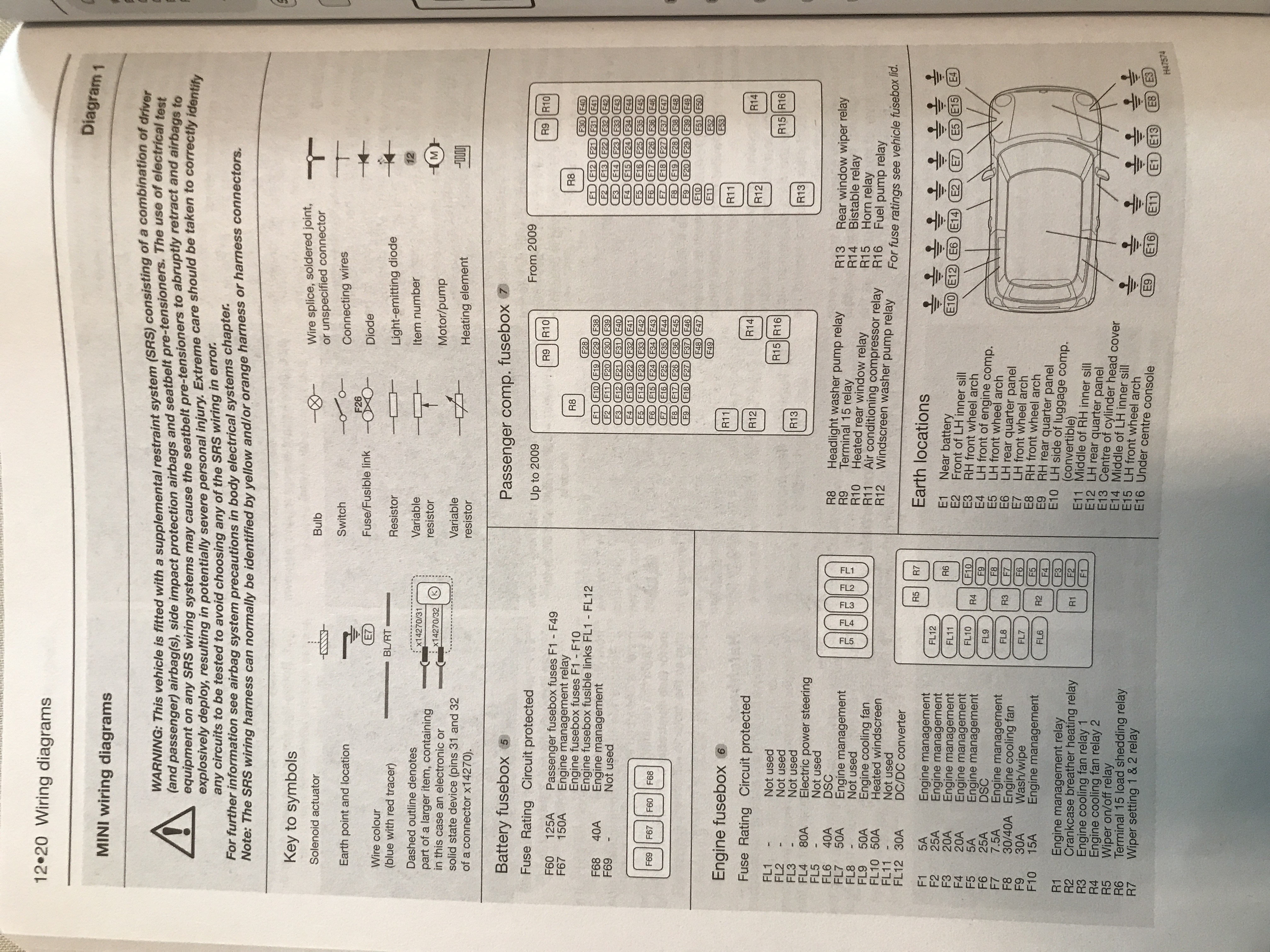

Ok ,wäre auch meine Vermutung ,sitzt natürlich an einer bescheidenen Position.
Hat vielleicht jemand einen Schaltplan/ kabelbelegungsplan vom CAS/Start-stop/lenkradsperre ?
