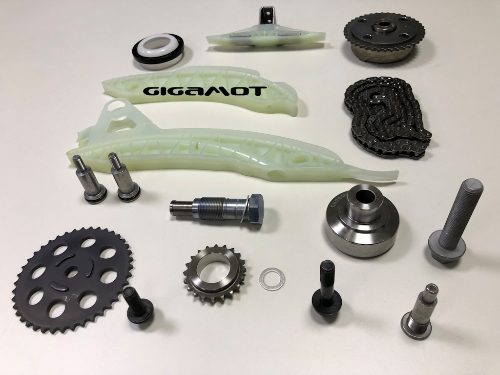

Teile? Guck dir die ETK-Seiten von Leebmann
oder Baum an, Fgstnr. eingeben. Dann hast du
alle Teilenummern. Ich glaube, auch Gigamot
bietet einen Komplettsatz an. Beispiel Abbildung
für N14:
N14 hat nur einen NW-Steller, der N18 hat zwei.
