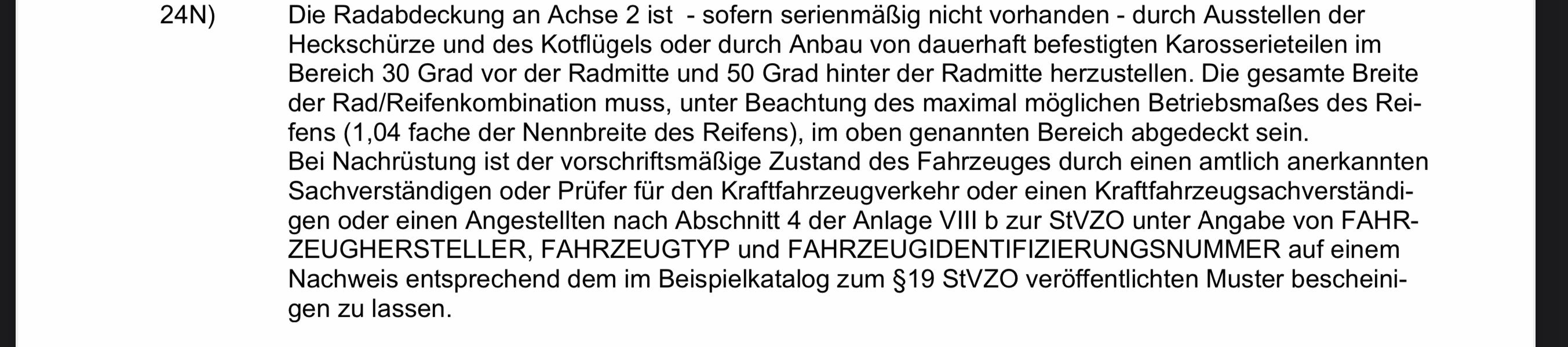

Hi
Ich stelle mal die Frage die mich beschäftigt mit rein.
ST Gewindefahrwerk eingebaut.
Abstand Radmitte - Kotflügel 330mm
Felgen Sommer: Original MINI JCW 7x17 ET48
Felgen Winter: Zubehör 7x17 ET48
Nun muss ich wegen Fahrwerk Distanzscheiben einbauen.
Ich habe z.B. gestern Abend einige Gutachten durchgelesen und den Zusatz (siehe Anhang) gefunden. Wie habt Ihr das gehandhabt?
Aus meiner „Tuning“-Vergangenheit würde ich mir da jetzt keine Sorgen machen… Aber wie sieht das aktuell die Rennleitung und der TÜV? Bin leider die letzten 10 Jahre nur noch Firmenwagen und „Baustellenkisten“ gefahren, die keine Umbauten erforderten…
#23
Winke 02
Ich stand bei der Eintragung (im Ösiland) auch vor dem Problem. Lies dir mal meinen Beitrag durch, da sollte dir geholfen werden.
https://www.mini2.info/showthread.php?ti...pid2746215
Ich fahre am R57 auch die R112 7x17 ET48, aber mit 5mm Distanzscheibe pro Rad. Zwinkern
Radmitte bis Kotflügel 325mm.

#24
Ich hab nun hinten 15mm pro Seite drauf.
Glaube nicht dass der tüv das so abnimmt....

#26
Mach doch mal den „Verschränkungstest“ indem sich mal zwei schwere Menschen hinten auf den Kofferraumrand setzen. Denke das man da dann sieht ob es schleift oder nicht.
