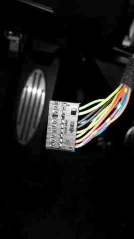

Habe mich gestern ans Werk gemacht und wollte mein neues Zusatzinstrument für Kühlmittel einbauen. So weit so gut.
Aber meine Steckerbelegung auf dem 18poligen Stecker ist anders.
Gem. Einbauanleitung hier im Forum sollen am Stecker X1880 Pin 1- 4 ausgepinnt werden und in Stecker M eingesteckt werden.
Farben sollen sein:
PIN 1 Rot/Gelb
Pin 2 Braun/Schwarz
Pin 3 Gelb/Schwarz
Pin 4 Gelb/Braun
Aber bei mir am Fahrzeug sieht die Belegung so aus.
PIN 1 ist grün
PIN 2 ist gelb grün
PIN 3 ist leer
PIN 4 ist schwarz
Einen anderen 18-poligen Stecker habe ich auch im Bereich der Lenksäule links nicht gefunden.
Kann mir jemand weiterhelfen, welche Kabel ich jetzt auspinnen soll und für welche ich die Stecker ich diese jetzt ersetzen soll.
Dank im Voraus für Eure Tipps
Schubbern  Am Öl kanns nicht gelegen haben. War keins drin. Yeah!
#3
Habe gestern meinen Fehler entdeckt. Falschen Stecker erwischt. Böse!
Der richtige Stecker befindet sich direkt am Lenkstockschalter, also direkt hinter dem Lenkrad. Es ist nicht der Stecker, welcher mit dem Drehzahlmessser verbunden ist.!eek!
