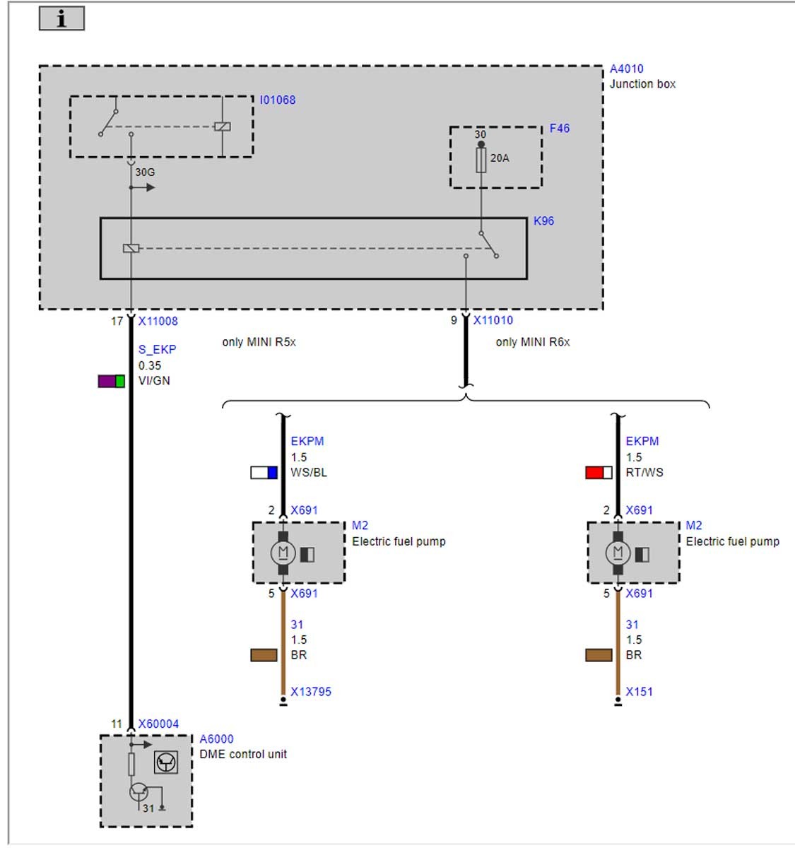

Jetzt hab ich mir nochmal den Schaltplan für das Benzinpumpenrelais K96 angeschaut. Das wäre wie folgt angeschlossen:
- 30 Sicherung F46
- 85 Masse vom Motorsteuergerät, grün/lilanes Kabel des Steckers X11008
- 87 Benzinpumpe blau/weißes Kabel des Steckers 11010
- 86 geschaltetes Plus vom Relais I01068, also das schwarze zentrale Relais mittig im Sicherungskasten
Könnte ich jetzt nicht einfach bei meiner bisherigen Schaltung den Anschluss 85 nicht von direkt von der Karosseriemasse, sondern vom Steuergerät abgreifen? Dann müsste ich ja nur Masse vom grün/lilanen Kabel des Steckers X11008 abgreifen. Das geschaltete Plus für den Schaltkreis des Relais K96 würde ich dann weiterhin vom Zigarettenanzünder abgreifen. Den Arbeutskreis würde ich genau so wie bisher lassen.
Ist doch richtig, dass das Relais I01068 Plus an die Spule des Relais K96 gibt und Masse direkt vom Motorsteuergerät geschaltet wird? Nicht andersrum?
Dann müsste das Relais ja direkt wie original angesteuert werden und funktionieren. Auch mit der Sicherungsabschaltung im Falle eines Unfalls. Denn dann würde das Motorsteuergerät ja die Masse für den Schaltkreis des Relais K96 unterbrechen und zur Benzinpumpe würde kein Strom mehr fließen.
Vorteil wäre, dass kein neuer Sicherungskasten gekauft werden muss, auch der Kasten nicht auseinander gebaut werden muss, kein neuer Kasten programmiert werden muss und das Benzinpumpenrelais zukünftig ganz einfach getauscht werden kann, da dieses nun extern verbaut und jederzeit über die Klappe zum Sicherungskasten zugänglich ist.
Sprich was gegen die Abwandlung zu meiner bisherigen provisorischen Schaltung? Dürfte nichts schief gehen oder gibt es was zu bedenken?
Anbei nochmal die drei Schaltpläne, an denen ich mich orientiert hab.
Bin gespannt und freue mich über jede Antwort!
