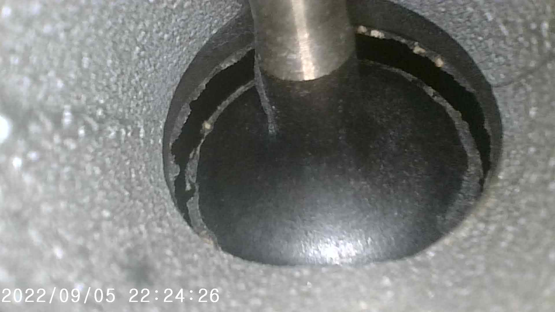

Hallo zusammen,
die letzten paar Tage habe ich meinen kleinen ein wenig gepflegt, ein paar Teile erneuert und dabei auch die Einlassventile mit Walnussschalen behandelt.
Beim Strahlen bleibt bei mir ein kleiner verkokter Rest direkt zwischen Ventil und Sitz stehen. Ich denke mal, weil die Granulatkörner einfach zu grob für diesen Restspalt sind, s. Bild.
Nein, ich hab das nicht mit geöffneten Ventilen gemacht, sondern nur bei geöffneten Ventilen nochmals angeschaut.
Sollte man diesen Rand auch entfernen? Wenn ja, wie?
Helfen Additive um den Rest abzutragen?

Das is ja wild. So Grundsätzlich sieht das ja gut aus. Aber an dem Wichtigen Punkt bekommt die Luft nen Hinderniss, und zwar direkt am Sitz und Ventil. Da Du ja allem Anschein nach die Richtigen Werkzeuge hast, würde ich da nochmal bei gehen und es mit einer kleineren Körnung probieren. Oder Du warst mit der Lanze in einem Falschen winkel und kurz vor der Ecke gab es verwirbelungen wodurch Du die Ecken nicht erreicht hast.
Mit welchem Equipment hast Du das denn gemacht und was für einen Adaper für Kopf hast Du genommen?

(15.12.2023, 10:04)bezerker schrieb:  Helfen Additive um den Rest abzutragen?
Ich denke nicht. An den Einlassventilen kommt ja im besten Falle nur Frischluft und ein kleiner Teil zugeführtes Abgas vorbei. Das Additiv wird zusammen mit dem Benzin direkt in den Zylinder eingespritzt und kommt somit nicht mit den Einlassventilen in Berührung

(17.12.2023, 09:13)vaterx25xe schrieb:  Das is ja wild. So Grundsätzlich sieht das ja gut aus. Aber an dem Wichtigen Punkt bekommt die Luft nen Hinderniss, und zwar direkt am Sitz und Ventil. Da Du ja allem Anschein nach die Richtigen Werkzeuge hast, würde ich da nochmal bei gehen und es mit einer kleineren Körnung probieren. Oder Du warst mit der Lanze in einem Falschen winkel und kurz vor der Ecke gab es verwirbelungen wodurch Du die Ecken nicht erreicht hast.
Ja, das war ja auch mein Hauptbedenken. An der Stelle wo es wichtig ist, da bleibt dieser Kranz stehen.
Benutzt wurde das Autool HTS558 mit der Körnung aus dem Lieferumfang. Da das Gerät mit 0.4 - 0.8 mm Körnung benutzt werden soll, gehe ich davon aus dass das auch in der Packung war. Stand leider nichts drauf auf der Verpackung.
Absaugadapter ist original von BMW für den N14 Motor, da die vom Autool einfach schlecht sind. Düse für den Strahler ist Eigenfertigung, aber gleicher Rohrdurchmesser wie BMW, nur anderer Anschluss an den Strahler, da anderes Gewinde.
Die Strahlsonde wurde eigentlich immer mal wieder gedreht, angewinkelt, vor und zurück geschoben so dass jede Stelle erreicht wurde.
Kompressor mit 8 bar Ausgangsdruck betrieben.
Alternativ hatte ich noch an einen chemischen Reiniger gedacht. CRC Valve Cleaner oder sowas. Ventil(e) zumachen, Reiniger in die Einlassseite, einwirken lassen und dann absaugen/auspusten.

(14.12.2023, 19:10)Michaa schrieb:  ... und dabei auch die Einlassventile mit Walnussschalen behandelt.
(17.12.2023, 12:53)Michaa schrieb:  ...
Super gemacht/geworden !!!
Das Ventil sieht klasse aus ... aber der verkokte Rand muss auch weg. Der behindert eine einwandfreie, optimale Strömung. Entweder noch einmal eine feinere Körnung nehmen oder, Du schreibst es selbst und das würde ich machen, auf den Rand einen chemischen Reiniger einwirken lassen.
Ja, das ist der Plan. Ich werde wohl mal einen Drosselklappenreiniger ausprobieren. Geht ja nur noch um den letzten Rest der Weg soll.
Wenn die Ventile noch vollständig verkrustet wären, dann würde ich das auch nicht machen. Aber so geh ich das Risiko mit den 12€ ein, und wenn der nichts bringt, dann nochmals Granulat kaufen.
