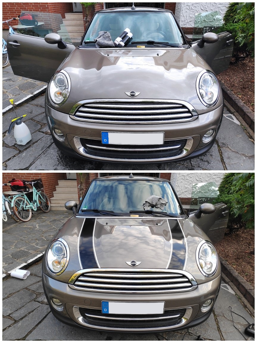

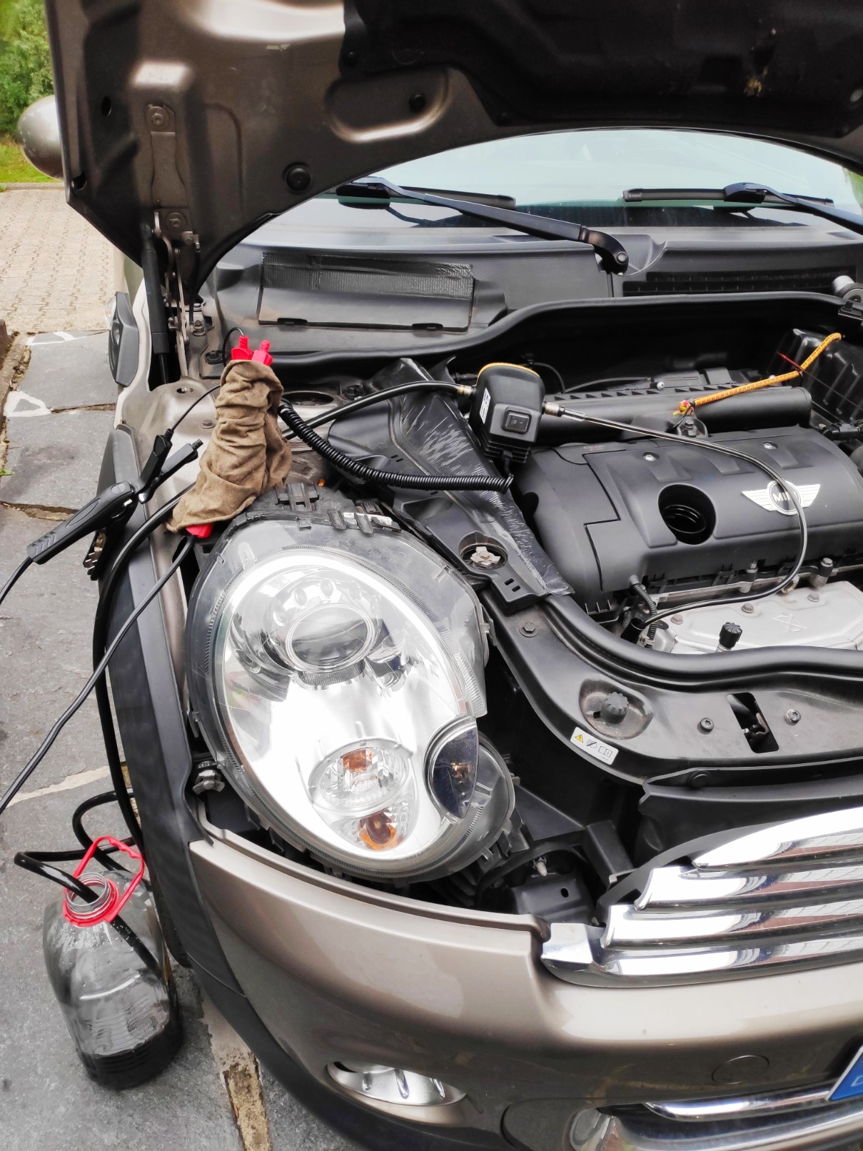

Hier noch ein Beweisfoto vom Ölwechsel. Das geht mit der Aldi-/Lidl-Pumpe echt gut.

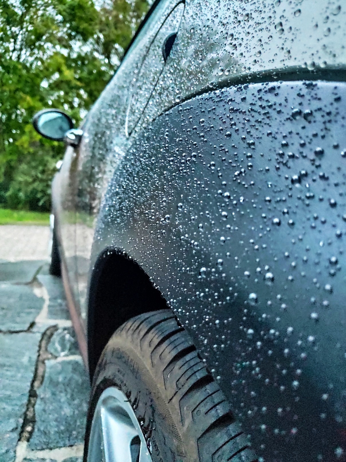

Nach der großen Inspektion gabs auch ein großes Wellness Programm für den Kleinen. Im selben Zuge hat er die coolen Streifen drauf bekommen. Die gabs günstig bei Ali... genauso wie dieses Teufelszeug für die immer matt werdenden Radlaufverkleidungen.
