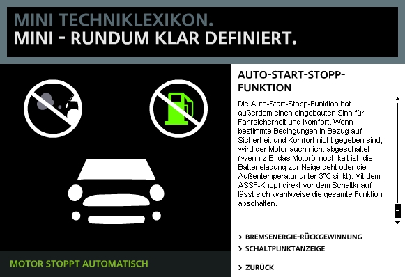

Ich immer mit dem doofen mini.de/techniklexikon ... Pfeifen
