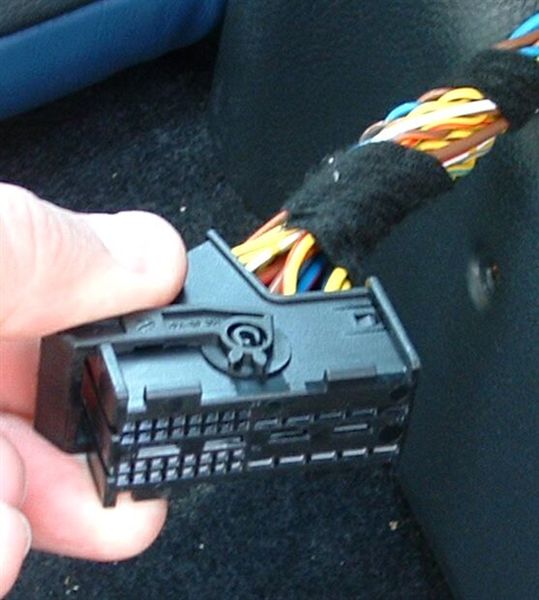

... ich habe im Frühjahr einen aktiven Subwoofer von MacAudio in meinen MCS mit Harman Kardon eingebaut.
Power hole ich direkt von der Batterie im Kofferraum (mit entspr. Sicherung natürlich) und Schaltsignal sowie Audio von der H/K Endstufe. Der Subwoofer ist herausnehmbar (wegen Kofferraum) und wird über einen 8 poligen Speakon-Stecker angeschlossen funkt. problemlos.
Die Pinbelegung der H/K Endstufe liegt bei mir noch irgendwo rum. Besteht Interesse? Dann muss ich die nochmal suchen. Zwinkern

Hier die Pinbelegung.... Peitsche
