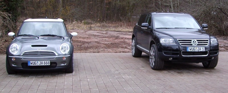

Hallo Sonne ,
mein Mini bekommt nur Aral Ultimate 100 oder Shell V-Power ob das was bringt, egal aber ich ess auch nur das Beste also bekommen meine Spielzeuge auch nur das Beste.
Nobel geht die Welt zugrundeZwinkern
Ich häng jetzt mal das Diagramm als PDF und ein Foto von meinen Spieleugen dran, vielleicht kann jemand aus dem Diagramm mehr sehen wie ich.
