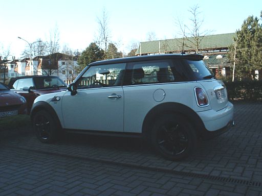

Bei mir hat das ganze mit den Winterschlappen auf alten Felgen auch gezunzt! Ich habe die S-Spoke (R85) in weiß von nem Kumpel genommen und siehe da es passt! Und sieht auch noch gut aus...
