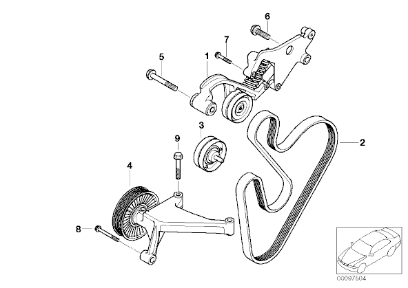

Rich schrieb:Dachte du hast den Riemen gekauft na dann ab zu BMWTop
wir könnten den alten auch draufgeben aber sicher ist sicherHe He
Hättest Du da eine Bestellnummer an der Hand, damit ich nichts falsches kaufe - phuu, warum sagtst Du es erst jetzt - hoffe die haben ihn lagernd.
lg
Davor
hi rich,
da gibt es
RIBBED V-BELT6PK X 1388111287520199+core
oder für MCS Works
02RIBBED V-BELT6PK X 1374111287545120+core
wäre nicht verkehrt den Riemen vom Works zu nehmen, oder? Wird wahrscheinlich nicht lagernd sein...
lg
Davor
spikes schrieb:hi rich,
da gibt es
oder für MCS Works
Nicht den Riemen von Works für dein Modell
[Bild: attachment.php?attachmentid=37174&d=1196114651]
Rich schrieb:Nicht den Riemen von Works für dein Modell
und wieso nicht ? Head Scratch ist doch nur ein bisserl kürzer wegen des kleineren Pulleys, und genau das braucht er doch, auch wenn sich der originale auch noch ausgeht.
Ferdi schrieb:und wieso nicht ? Head Scratch ist doch nur ein bisserl kürzer wegen des kleineren Pulleys, und genau das braucht er doch, auch wenn sich der originale auch noch ausgeht.
Dafür (nicht davor) ist das Crankpulley größer...
wohi schrieb:Dafür (nicht davor) ist das Crankpulley größer...
oh, ein Crank kriegt der Herr Dahinter auch, das muss ich verdrängt haben Mr. Gulf . Wird ja ein richtiges Brutalo-Tuning Devil! .
