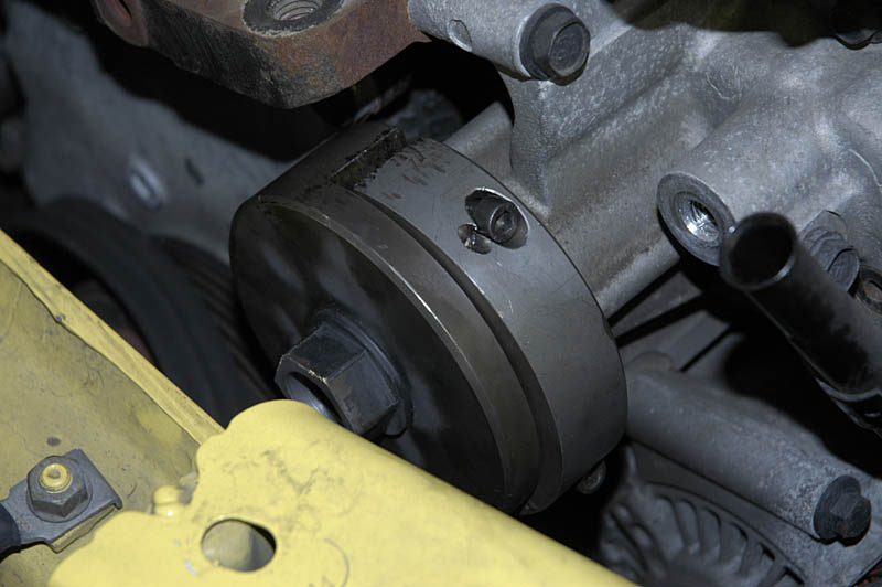

Bild 1 + 2 - abzieher auf dem original kompressorpulley

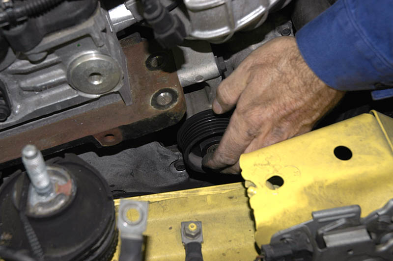

Bild 8 - hier ist der alte kompressorpulley bereits freigelegt - der riemenspanner ist bereits ausgebaut. wie man sieht, trotz freilegung selbst für erichs dünne hand sehr wenig platz - aber er schafft es!
Bild 9 - pulley alt wartet auf den abzieher

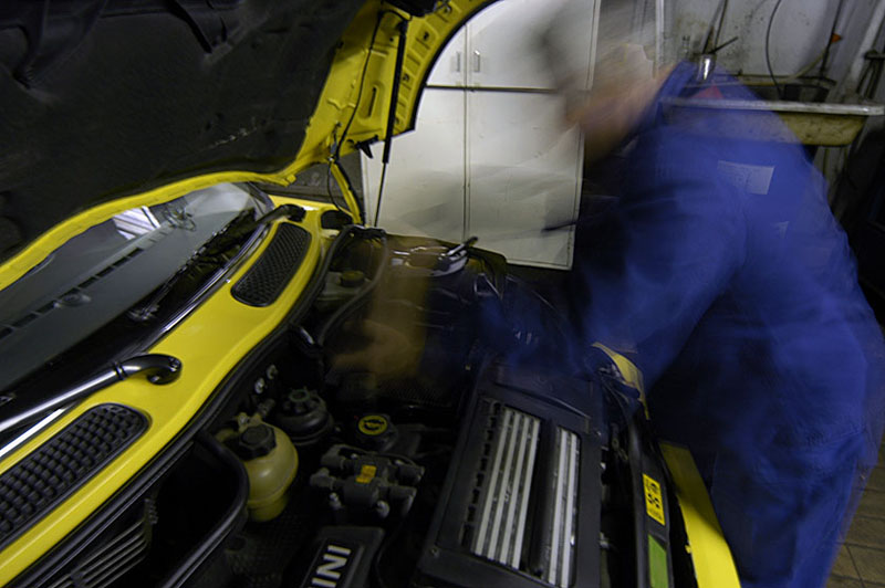

Vor allem das letzte Foto aus der ersten Serie... Schaut so aus als wär er so schnell, dass man ihn nicht richtig fotografieren kann... Lol
