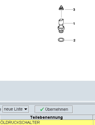

weiterer email kontakt mit bmw austria:
Sehr geehrter Herr Flieger,
nochmals vielen Dank für Ihr e-mail.
Natürlich sind alle Sensoren, Geber ect. im ETK eingearbeitet. Im Anhang übermitteln wir Ihnen zwei Beispiele.
The MINI Community
... und die 2 bilder eingefügt ...
füllstand vom tank
öldrucksensor
ich hab jetzt noch nach bilderl vom öltemperaturgeber gefragt ...
