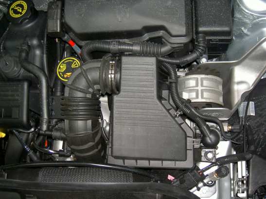

Hey Leute,
sorry, für meine späte Antwort!
So, hab jetzt endlich mal ein Foto vom Luftfilter gemacht.. ist sicherlich genau der, den ihr auch meint bzw. schon beschrieben habt. Aber trotzdem ist der Tauschfilter (welchen ich gekauft hab; k&n) viereckig und passt da von der Größe und Form her, absolut nicht rein Sad
(Hab das Bild angehangen!)
Bin gespannt auf eure Antworten!
Bye, Markus
#23
logischerweise paßt der Filter nicht. Wie schon gesagt hast du einen Facelift MINI aber den Filter für die älteren Modelle bekommen.
Mit dem Faclift hat sich der Luftfilterkasten und somit die Form des Luftfilters geändert.
Flo
