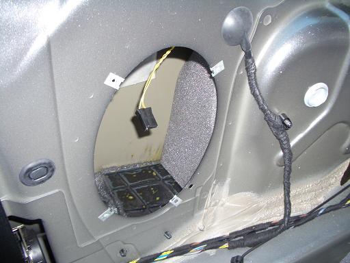

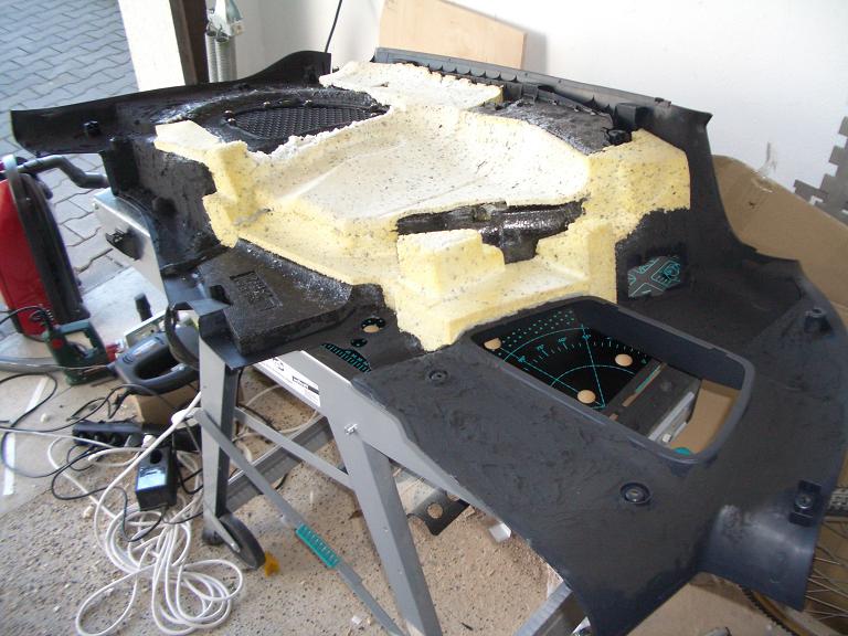

Der Einbau des Subwoofers in den Kofferraum steht nicht zur Diskussion. Da ich auf meinen Fahrten meist mit einem Notebook und einer großen Tasche unterwegs bin brauche ich den (spärlichen) Platz im Kofferraum. Also ab mit den Subwoofern in die Originaleinbauplätze der hinteren Laufsprecher.
Das Problem: Es gibt keine brauchbaren Subwoofer in Oval-Bauform. Nach Demontage der hinteren Verkleidung und diversen Messungen war klar - hier passen 20cm Subwoofer rein. Einbautiefe ist eh kein Problem dort. Um die runden Lautsprecher einbauen zu können müssen aber die ovelen Öffnungen an den schmalen Seiten (links und rechts) vergrößert werden. Nach Anzeichnen wird mit einer entsprechenden Säge das Blech weggesägt.
Die Lautsprecherauswahl: Für den Subbass Bereich zwischen 40 und 80 Hz wurden die neuen Focal Utopia Be 21 WX Suwoofer verwendet. Diese fühlen sich in einem geschlossenen Gehäuse mit 15-30 Liter am wohlsten und bieten Eigenschaften, die kaum ein anderer Subwoofer in der 20cm Klasse hat: extreme Dynamik mit hohen Pegeln bis 45 Hz (-3db) hinunter. Aktuell kann man leider beim Deutschlandvertrieb von Focal - Inakustik -
(http://www.in-akustik.com/focal_jmlab/Fo...efault.asp)
noch nichts über die neuen Systeme lesen, das wird sich aber sicherlich in den nächsten Wochen ändern. Wer mehr darüber erfahren möchte, kann auf der Herstellerseite mal nachlesen:
http://www.focal-fr.com/accueil_en.htm .
Weiteres Problem: die "Subwoofergehäuse" (Bereich zwischen Mini-Außenwand und Innenwand Fahrgastraumblech) ist nach hinten (zu den Rückleuchten hin) offen. Das musste also möglichst weit hinten (maximales Gehäusevolumen) abgedichtet werden (vorher Lautsprecherkabel verlegen). BMW hat einen "doppelten Boden" aus 2 Plastikplatten in die Seitenwand eingebaut. Für eine ordentliche Dynamik sind diese viel zu instabiel und wurden daher entfernt (auch um mehr Volumen zu erhalten). Diese Abdekungen haben aber einen klaren Grund: Für die Gurtrolle für Fahrer/Beifahrer wurde eine grosse Aussparung im Seitenblech erstellt. Durch diese Aussparung ist das "Subwoofergehäuse" über einen nicht auf den ersten Blick ersichtlichen Schlitz offen - also kein geschlossenes Gehäuse. Daher muss die zuvor entfernte Plastikplattenabdeckung wieder eingabaut werden, allerings viel weiter unten (mehr Volumen) und viel stabieler (Holzkonstruktion mit Dichtungskleber).
Das Lautsprecherkabel: hier hat jeder seine eigene Meinung. Ich hab hier im Wesentlichen auf den Rat von Focal gehört und das Monitor "Black&White LS 1006" als Doppelsymmetrisches Kabel für alle Lautsprecher verwendet. Der Querschnitt ist so ziemlich das Maximum, was in die Terminals der Woofer und der Endstufen reinpasst.

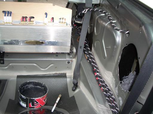

Nun zur Wanddämmung: Um Vibrationen weitestgehend zu unterbinden wurden von innen auf das Außenblech sowie auf die Innenseite des Innenblechs Bitumenmatten geklebt und dann der gesamte Gehäuseinnenbereich mit Exvibration Paste mehrfach bestrichen.

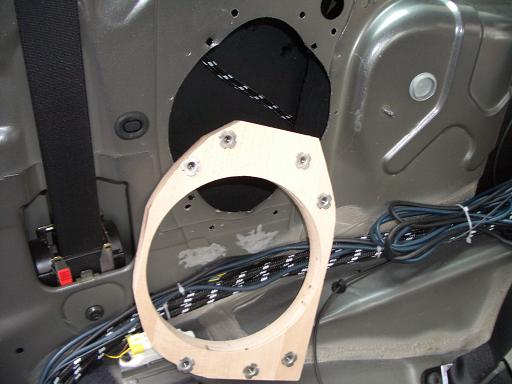

Die Blechstabilisierung: Für ein optimales Impulsverhalten ist nicht nur ein stabiles Gehäuse notwendig sondern auch die stabile Montage des Lautsprechers - das ist bei dem dünnen Blech nicht gegeben. Daher wurde ein Ring aus 30mm starkem Multiplex auf der Gehäuseinnenseite mit dem Blech verschraubt und verklebt.

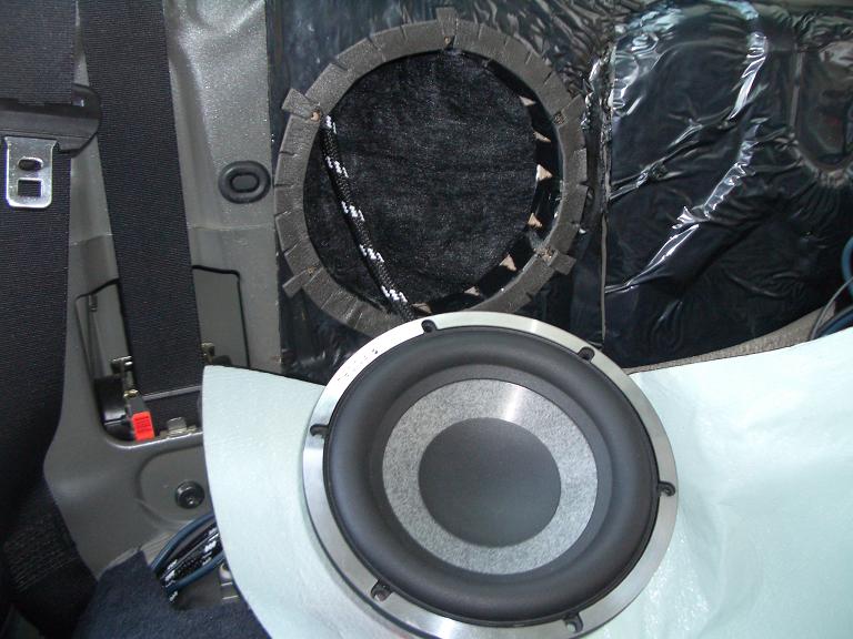

Die Dämmung des Gehäuseinneren mit Polyesterwatte ist einfach und hat einige positive Eigenschaften: Reflektionen im Gehäuseinneren werden unterbunden und bei starker Bedämmung wird das Gehäusevolumen virtuell vergrößert. Das tatsächliche Volumen (ohne Berücksichtigung der Dämmung) des Gehäuses schätze ich auf 15-20 Liter.

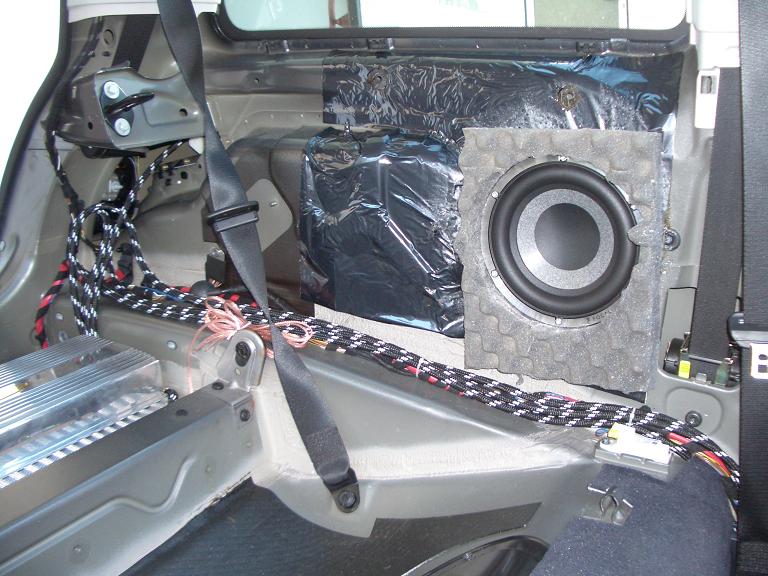

Die Abdichtung des Lautsprechers: Da das Blech einige Unebenheiten ausweist wurde noch spezielles Dichtband rund um die Lautsprecherauflagefläche befestigt. Zusammen mit den Bitumenmatten gleicht das die Unebenheiten aus.

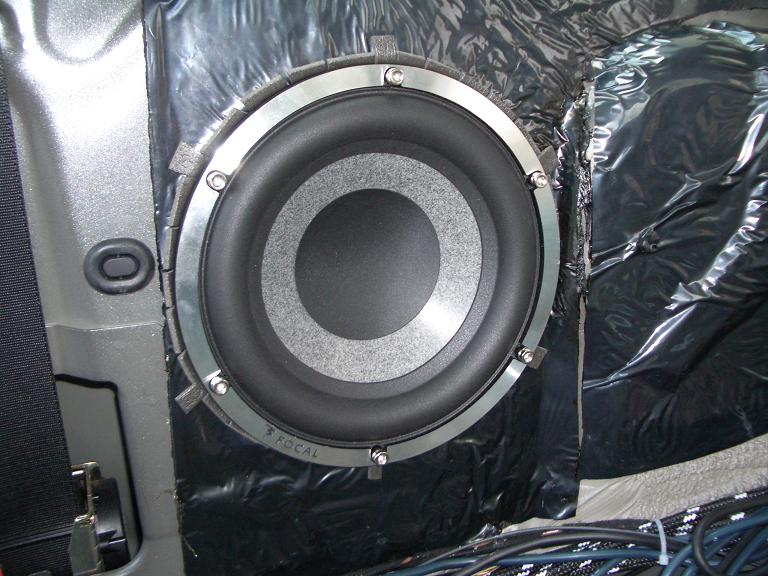

Der Einbau des Lautsprechers: Auch recht einfach - Zuvor wurden die 6 Löcher durch das Blech und durch den Multiplexring gebohrt, M5 Einschlagmuttern eingezogen und der Subwoofer schließlich mit M5x40 Inbus Schrauben ordentlich angezogen. Der Focal Subwoofer hat einen 10mm starken Metallring, der verzieht sich nicht. Falls Ihr so was auch machen wollt, aber Woofer mit einem dünneren Blech mehmt, dann solltet Ihr auf jeden Fall einen extra Metallring verwenden, damit sich der Woofer aufgrund der Blechunebenheiten nicht verzieht. Auf dem Bild seht Ihr noch andere Schrauben (die originalen Focal als Holzgewinde). Die hab ich durch die M5 Inbus ersetzt.
Änderungen an den Seitenverkleidungen: Um auch hier Vibrationen weitestgehend zu minimieren wurden die Innenseiten mehrlagig mit Exvibration Paste bestrichen (vorher die Schaumstoffteile abbauen, danach wieder anbringen). Das Original-Lautsprechergitter der Ovallautsprecher hat eine zu geringe Schallöffnung. Daher wurden zusätliche Öffnungen rausgesägt und das ganze Gitter dann mit Akustik-Bespannstoff bezogen. Um sicher zu gehen, dass der Subwoofer bei Maximalauslenkung nicht an die Verkleidung stößt wurden noch einige Distanzhalter im Bereich des Lautsprechers angebracht.
Das Ergebnis: Nach Montage der Seitenverkleidungen sieht man nichts mehr.
Alles sieht aus wie unverändert - und dennoch - das Ergebnis ist überwältigend. Erstklassiger, impulsstarker, trockener Bass - mit extremem Pegel. Die Nackenhaare vibrieren richtig. Für Pegelfans sei hier angemerkt: es müssen zwei Woofer sein, einer reicht nicht für hohe Pegel.
Fazit: Kofferraum gerettet (Nur die Endstufen benötigen dort Platz, dazu später mehr) - erstklassiges Soundergebnis. Der Einbau hat Spaß gemacht, allerdings viel Zeit gekostet. Übrigens gibts die Woofer leider auch nicht zum Schnäppchenpreis.
