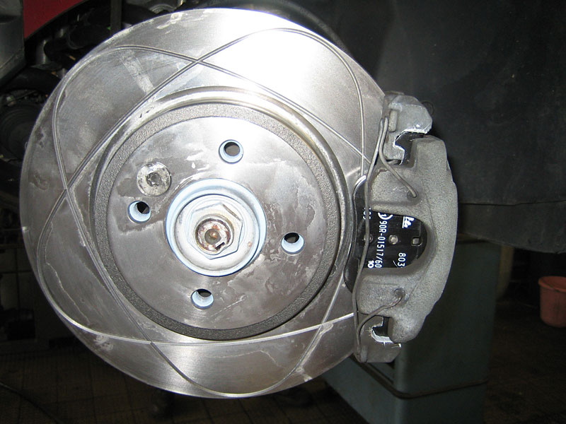

Ich hab jetzt auch die ATE Powerdisk drin, Powerpads sind im moment etwas schwer zu bekommen, also hab ich da wieder die Serienbeläge reingemacht Oops!
Meine Kosten:
Powerdisk für Vorderachse = 115.- Euro
Bremsbeläge ATE Serie = 40.- Euro
Einbau = 60.- Euro
Veränderung? Kann ich noch nichts zu sagen, aber ich fahre auch nicht auf der Rennstrecke. Auf jeden Fall eine Kostengünstige Alternative zu Brembo Top
ATE Powerpads hätten 120.- Euro kosten sollen, werden aber erst wieder im August Produziert, vielleicht hat sie noch irgendein Händler irgendwo auf Lager.
Stahlflexleitungen liegen bei ca. 150.- Euro. Ich hab die aber auch nicht verbaut.
mfg, Ganter Smile
