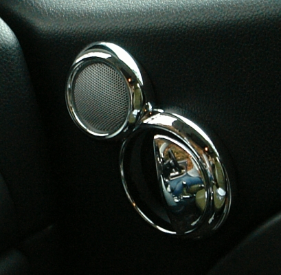

Hi,
hab da ein kleines Problem auf der Beifahrerseite.
Es scheint wohl sich noch nicht rumgesprochen zu haben, das, wenn man eine automatische Türverriegelung hat, man bei laufendem Motor 2mal an dem besagten Türgriff zur Öffnung ziehen muss und nicht einmal wie wild.
Wie dem auch sei.
Hab auch immer darauf geachtet, aber nun ist folgendes Problem aufgetreten:
wenn ich den Türgriff betätige und die Tür öffne, bleibt der in der Stellung und springt nicht mehr automatisch in den Ursprungszustand zurück.
Kennt das Prob einer von Euch und weiss, was man da machen kann?
Hab nämlich keine Lust jedesmal den von Hand wieder zurück zu drücken.

Hi,
vielleicht hätte ich einfach das Vorwort weglassen sollen.
Darum geht es mir ja gar nicht.
Es ist einfach jetzt das Problem aufgekommen, das, wenn ich die Tür mittels des Griffs öffne, der Türgriff nicht mehr zurückspringt.
Und das ist doch nicht normal.

Ah jetzt ja,
nö das ist nicht normal, sollte eigendlich wieder zurückspringen

Hallo Lacher,
ich habe das gleiche Problem auf der Beifahrer Seite.
Mein MC geht morgen zum "Freundlichen um die Ecke".
Ich werde Dir berichten, was ausgetauscht wurde.

hab auch das prob...aud beiden Seiten...is wirklich nervig...aber da keine Garantie bin ich damit auch nicht zum Freundlichen gefahren...
Sagt mal bescheid was es war wenn ihr es wisst....

Sowas ähnliches hatte ich letzten Winter auch. Aber bei mir wars auf der Fahrerseite.
Bin gleich zu meinem freundlichen gefahren, und hab das komplette Schloß incl. Griff getauscht bekommen. Die haben gesagt, sowas gabs schon ab und an mal.
Also auf zum Freundlichen und Garantie ausnutzen!

Sehe ich das richtig das ihr Probleme habt wenn der Beifahrer z.B. bei laufendem Motor aussteigen will.
Dazu muss man ja zweimal den Türgriff innen betätigen das es einmal entriegelt wird und beim zweiten mal die Tür sich öffnet.
Und nachdem der Fahrgast ausgestiegen ist und die Beifahrertür wieder zugeamcht hat soll jetzt die türe wieder automatisch verriegeln?! sehe ich das richtig!? Augenrollen

raZor schrieb:sehe ich das richtig!? Augenrollen
Ich glaube nicht Zwinkern
Es geht hier wohl rein um den Hebel im Innenraum, der nach dem Ziehen nicht wieder in seine Grundstellung zurückfedert
