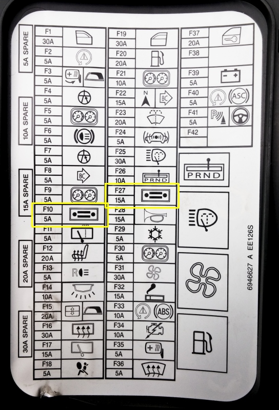

PhilipHubs schrieb:Kein Problem.
Der Sicherungskasten ist im linken Fußraum links aussen. Im Deckel sind Pictogramme, aber davon sieht so gut wie nichts wie ein Radio aus. Ich meine Du musst auf jeden Fall Nr. 46 ziehen, aber bitte schaue auch noch mal in der Bedienungsanleitung nach. Da steht es auf jeden Fall genau.
Alter Thread, aber passt perfekt - aber ich habe eine Frage zum Sicherungskasten im Fußraum (R50 Facelift).
Ich möchte das Radio abklemmen.
Sind das hier (gelb) die Radiosymbole?
Wenn ja, muss ich dann nur diese 2 Sicherungen (gelb) abziehen?
Im Handbuch ist nichts weiter erläutert, ausser, wo sich die Kästen befinden.
[Edit] Ich hab's so gemacht.
Nach dem Einstecken von F10 haben die Zeiger kurz geklackt und nach F27 hat der CD-Player Lesegeräusche gemacht, scheint wohl richtig gewesen zu sein.
