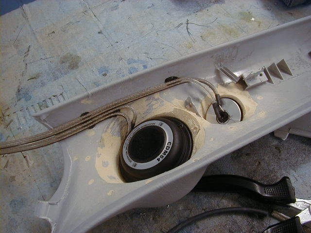

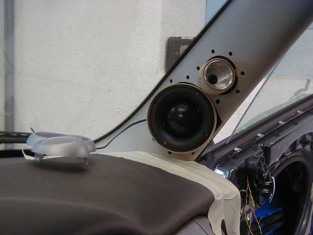

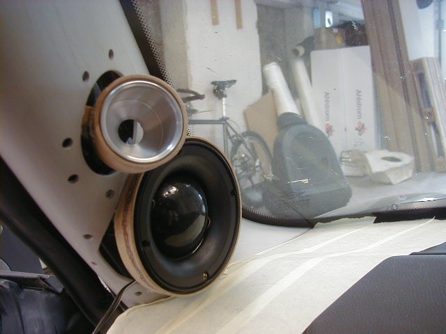

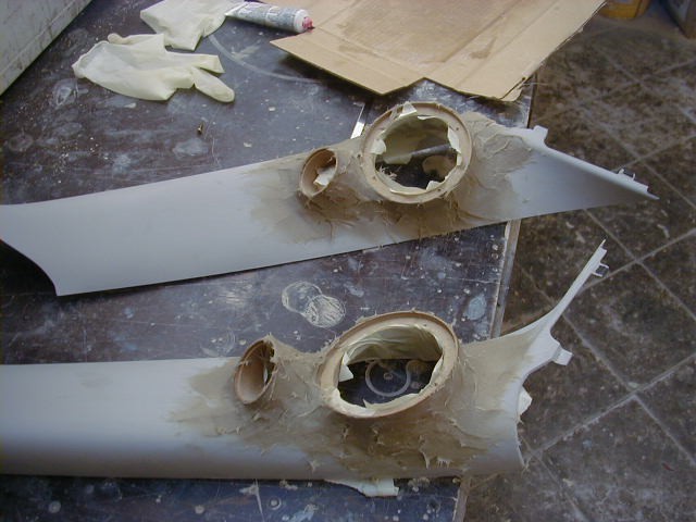

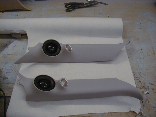

hallo
anbei ein paar fotos vom bau meiner a säule, vielleicht hilft das auf dem weg zum dreiwegsystem, danach noch eine 2. nachricht mit den restlichen zum ansehen.
sinzin
#18

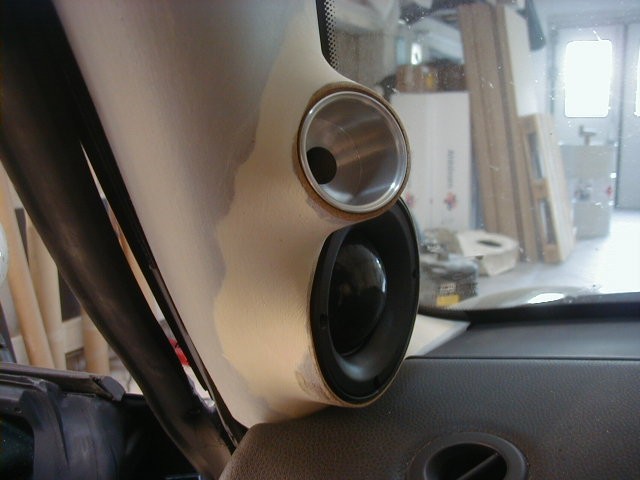

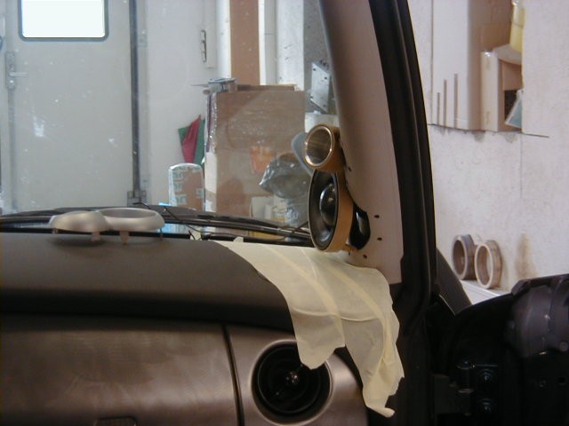

so, fertigstellung
sinzin

#20
sinzin schrieb:hallo
sinzin
Das ist ja wirklich ganz hervorragend gelungen! An was ähnlichem bin ich auch gerade dran.
Was ist das für ein Lautsprechersystem?
Hast Du die A-Säulenverkleidungen direkt so wieder angebracht, oder hast Du noch irgendwas zur Dämmung verwendet?
Hast Du ein Bild vom fertigen Einbau?
