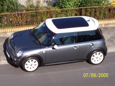

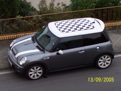

Auf den Bildern könnt ihr den Vorher/Nachher Zustand sehen. Nachher ungeputzt Pfeiff.

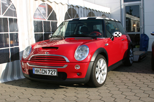

Von welchem Anbieter ist denn die Folie auf dem roten? Sowas hätt' ich noch lieber draufgemacht.

der rote ist ähnlich gemacht auf dem Dach sind es schwarze quadrate und und auf den Schiebedach sind's weiße. ich hab leider kein bild von oben hier.
das hat ein klebefutzi gemacht. war wohl ziemlich aufwendig Devil!

Aber falls ich mein Dach bekleben lassen sollte, dann eben so wie beim roten MCS von Hummel.....
War der Klebefuzzi nicht "Artworks", Siemersplatz/Osterfeldstr. ?

yo!
