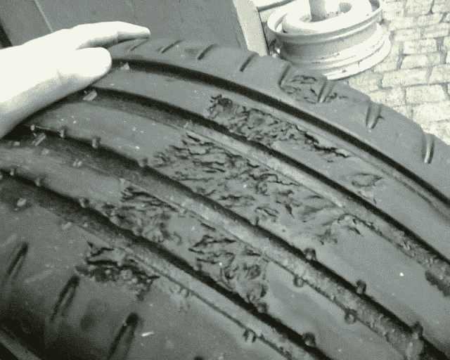

  • ...ich habe bisher den Sport Contact 2 in 215/40 17 gefahren..
    ...der reifen hat auf meinem mini noch nie richtig funktioniert:
    Indifferentes lenkgefühl um die Mittellage, Verlust des mini typischen
    fahrverhaltens...
    ...wegen eines reifenschadens (bordstein) mußte ich bei ca. 5000 km
    die beiden vorderen reifen ersetzen..die neuen reifen wurden wie
    empfohlen hinten moniert..
    Und JETZT:
    ...beim fahrsicherheitstrainig am sonntag in augsburg hatte dich dann
    den salat: vorher luftdruck (ok) und profil geprüft.. profil vorne natürlich
    etwas schlechter als hinten aber sonst in ordnung..aber beim fahrer-
    training:
    vorne auf nässe null grip..auto auf nässe eingegelenkt, reaktion
    null...gewässerte rampe hochfahren mit / ohne ASR das mit abstand
    langsamste Auto -null grip-...
    ...Kommentar W.Weber, das Auto ist nur mit sehr sehr viel Erfahrung
    noch dazu zu bewegen das es tut was es soll - ansonsten
    unfahrbar..
    in diesem fall wäre es besser gewesen die bessern
    reifen vorne zu montieren..was aber in der folge zu einem sehr
    starken übersteuern geführt hätte..
    .. Heimfahrt: Laute Fahrwerksgeräusche..zunächst an den strassen-
    belag gedacht.. aber in heimischen gefilden: immer noch laut...
    ...bin am Montag zu BMW gefahren, Auto auf die Hebebühne
    alle vier Reifen kaputt.. ca. 5-7cm große Plakken Profilverschmel-
    zung und Profilausbruch:
    Kommentar des Meisters..so was
    habe ich noch nie gesehen.. eek! möglicherweise Fertigungsfehler..
    Reifenhändler entsetzt: eek! Gleicher Kommentar :!:
    Reifen werden nun demontiert und zu Conti zur Prüfung geschickt..ich bin
    gespannt was dabei rauskommt.....
Sad

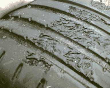

weiter unten: 2 weitere bilder !
Wie haste denn das hingekriegt eek!eek!eek!
Sieht ja aus als wär da jemand mit'm Taschenmesser dran gewesen...Na da bin ich mal gespannt was Conti dazu sagt...

..interessant.. das "grottenschlecht" auf gleitbelag kann ich nur bestätigen..
mein Auto war mit abstand das langsamste und ließ sich auf nässe kaum
einlenken..Devil!

aber die Ausbrüche im Profil sind schon böse, sowas is mir noch nich passiert.

cremi schrieb:aber die Ausbrüche im Profil sind schon böse, sowas is mir noch nich passiert.
..ich bin auf dem Heimweg von Augsburg mit z.Teil über 200 km/h unterwegs
gewesen und hab die Fahrwerksgeräusche etc. zunächst der Autobahn
angelastet... Oops!
Devil!

TouchS schrieb:[...]
training:
unfahrbar..
..dafür hast du uns aber auch allen ein bisschen leid getan, ich hätt gekotzt an deiner stelle 8)
von den drehern ohne gleitbelag (als der wolfgang den ausfall des abs simuliert hat. zwei mal Top ) kann das nicht vielleicht kommen?
#9
genau das kam mir eben auch in den Sinn als ich die Bilder gesehen habe.
Als währe der Gummi zur Seite hin auf sehr rauhem Belag rausgerissen worden.
cylux
#10
aehm muesste entweder der belag extrem heiß gewesen sein oder
auch die reifen lange zeit beansprucht...
aber bei regen sollte ja nicht wirklich der abrieb sein ?!
