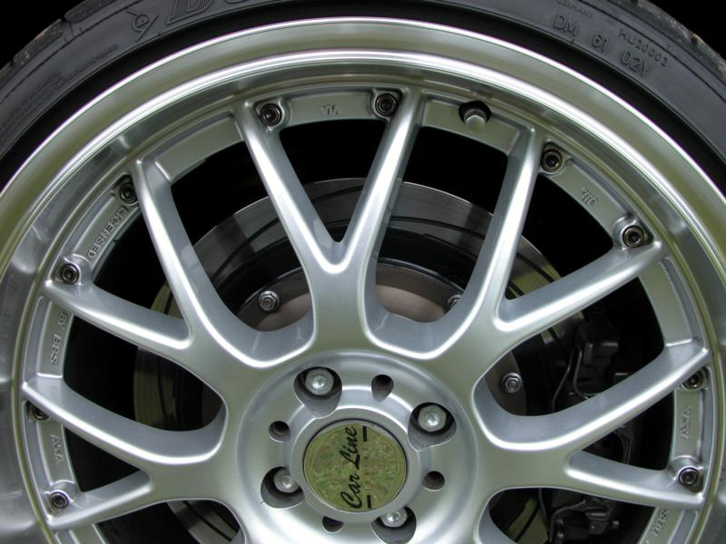

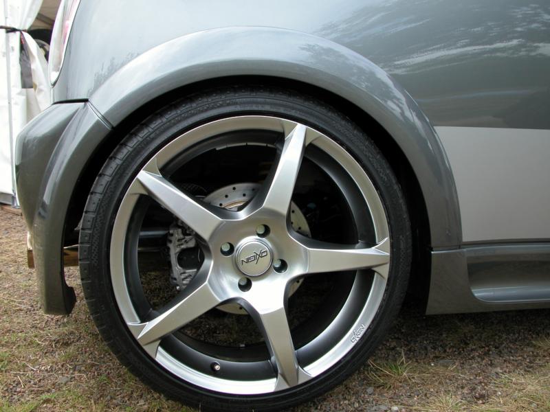

noch paar pics von der 6er und 10er

@ Schoko
@ brad
Was man auf deinen Fotos gut sehen kann, ist, das der Bremssattel der beiden Anlagen sich sehr gut an die Form der Bremsscheibe anpaßt (Bremssattel und Scheibe bilden faßt einen Kreis). Dadurch ist viel mehr Platz zur Felge als bei anderen Herstellern. Top
