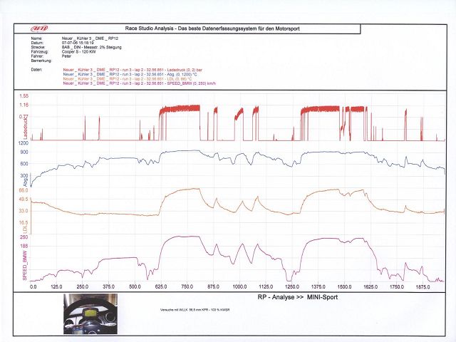

Softwareabstimmung ist Eigenproduktion mit kompl. Überarbeitung der Seriensoftware.Fremdsoftware wurde analysiert und ist in mehreren Faktoren nicht brauchbar.(Besonders was die Wirtschaftlichkeit betrifft)
Weiterhin ist das Fenster Leistungsspektrum über den Drehzahlbereich
auf ein paar hundert Umdrehungen zu klein.
Auf Grund sehr hoher Entwicklungskosten werde ich alle Daten zurückhalten, soviel Verständniss muß sein.Kompl. Entwicklung ist vorerst für Sporteinsätze und ausgewählte Extremisten im verstrahlten MINI-Lager gedacht.
Ein besseres Diagrammbild wird beigefügt.

mal ne dumme frage @ ötzi
auf was für ne antwort wartest du ? Head Scratch
bzw. was wolltest du uns mit dem diagram sagen ? Head Scratch
und dann noch ne kleine frage:
Zitat:einen von Hitec mit sämtlicher Hardware bestückten Cooper S
was heist "sämtliche" ?
pulley umbau ? ( wenn ja, welches ? )
crank pulley ?
prekat entfernt oder fächer krümmer ?
zylinderkopf ? ( ggf. 2te bzw. dickere kopfdichtung ? )
oder sogar noch mer ? Head Scratch
und nochmal wegen dem diagramm:
wenn ich das richtig sehe is der ladedruck bei deinem bei ca ~1,1bar oder ? ( wenn ich mal so den mittelwert annehme )

AIM-Messtechnik benutze ich übrigens auch...
Ich hatte es im PM-Forum schon geschrieben,dass eher grosses
Misstrauen angesagt ist wenn "Chiptuner" und andere Bastler KEINE Messtechnik anwenden und somit auch nicht über Werte oder Referenz-
werte verfügen.
Um etwas Licht in die Diskussion des maximalen Ladedruckes zu
bringen,wäre der Ladedruck VOR LLK interessant,es kann ja sein
dass der Druckverlust im verwendeten Kühler grösser ist als bei
anderen Fahrzeugen.
Ich habe schon Zubehörkühler gemessen,die 0,1 Bar mehr Gegendruck
als der Serienkühler produziert haben.
Gruss
Hartmut
