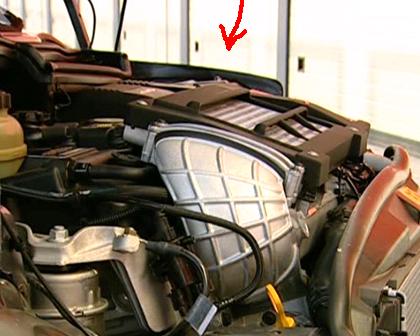

rondu2000 schrieb:kurze Zwischenfrage: Worin liegt der Unterschied zwischen dem Standard LLK und dem LLK vom JCW GP :frage:
...scheinbar etwas länger
