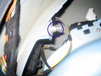

Beginne damit, die Seitenabdeckungen links und rechts im Kofferraum abzunehmen.
Dabei wird dir sofort die Haltemutter der Rückleuchten auffallen.
Diese Mutter muss mit dem Schraubenschlüssel bzw. der Ratsche komplett abgeschraubt werden.
Wenn die Mutter abgedreht ist, wird die Rückleuchte nur noch von zwei Klipse (auf dem Bild orange markiert) gehalten.
Diese Klips mit etwas Kraft eindrücken, ggf. die Rückleuchte von Außen nach innen drücken um die Klipse zu entlasten und dann lässt sich die Rückleuchte nach außen drücken.
Sobald die Rückleuchte nach außen gedrückt wurde, kann man den Stecker der Stromversorgung ganz einfach abziehen.
