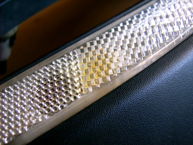

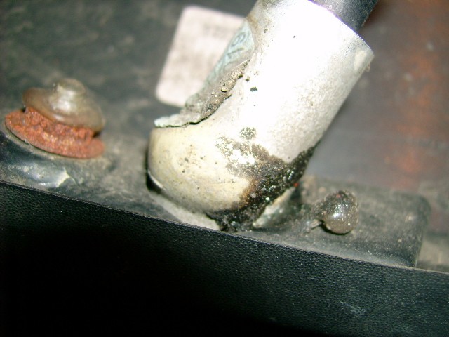

ich habe heute Vormittag, meine Heckschürze demontiert. Dabei musste ich feststellen, dass meine weißen Sidemarker ganz schön verschmort sind. So ohne weiteres kann ich die jetzt gar nicht mehr aus der Aussparung raus machen. Ich habe gelbe 5 Watt Glassockelbirnen drin und die werden definitiv viel zu heiß.
Das ganze sieht dann so aus ...
[Bild: sml1.jpg]
[Bild: sml2.jpg]

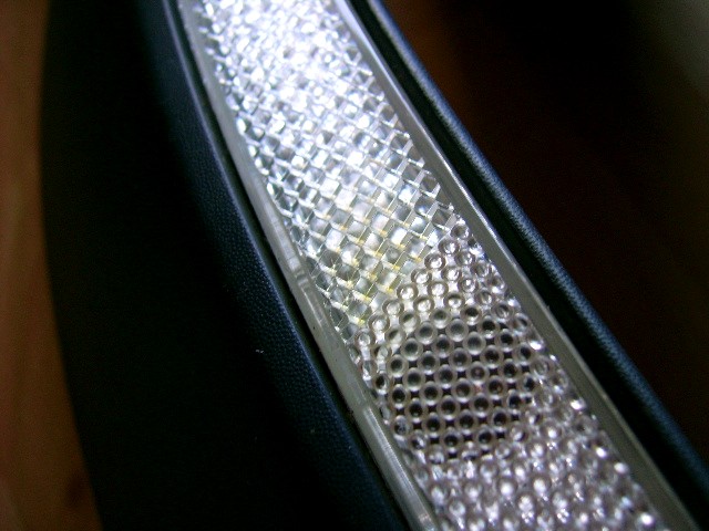

Das Kunsstoff im Inneren des Sidemarkers ist auch schon bräunlich angelaufen ...
[Bild: sml3.jpg]
[Bild: sml4.jpg]

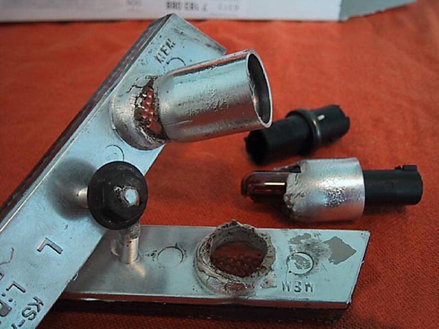

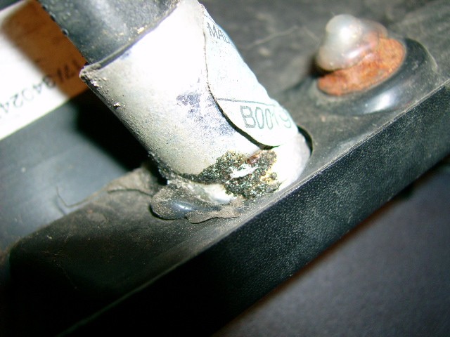

Nee, das war eigentlich schon letztes Jahr mit diesem bräunlichen Schleier. Ich habe mir dabei aber nichts gedacht ... bis in Ebay vor ein paar Tagen dieses Bild auftauchte ...
[Bild: sml5.jpg]
... da habe ich heute bei der Demontage dann gleich mal nachgeschaut was bei mir Sache ist ... Traurig . Mein Standlicht, bzw.Abblendlicht, habe ich an wie jeder andere auch der Auto fährt. Ich glaube mich zu erinnern, dass es die gelben Glassockelbirnen auch in 3 Watt geben soll. Jedenfalls ist diese bräunliche Verfärbung bei den rauchgrauen Sidemarkern weniger zu sehen als bei den Weißen ... ist ja auch klar, sind ja dunkler ... Zwinkern .

Für mich sehen die USA-Teile aus als würden die schlichtweg die Hitze einer Standard W5W-Birne (also 5 Watt) nicht aushalten und dann dahinschmelzen. Ohne jetzt böse sein zu wollen, aber das Teil is typischer Staaten-Pfusch ! Billiges Plastik ! Ich vermute mal die neuen Marker werden genauso Enden, leider.
#9
Auf den Lampen steht "Made in Taiwan" ... ob das jetzt umbedingt Billigschrott ist, mag dahingestellt sein. Jedenfalls ist es kein Staaten-Pfusch. Die neuen Sidemarker werden Dank der gelben LEDs jedenfalls nicht so schnell dahinschmelzen ...
